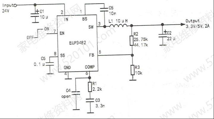

         该机主芯片采用BGA封装,考虑到该类芯片发热虚焊故障比较多,对其加热补焊后还是未能排除故障。测量主板上的DC-DC电路输出电压后,发现几只稳压块1117输出电压都正常。L36和L30分别与DC-DC变换芯片U7、U8(型号均为EUP3482)相连,上电测得这两路变换电路中一路输出电压正常,一路输出电压为0V。将U7、U8对调后,情况还是一样,这说明不是这里的问题。接下来,发现U6用的也是EUP3482,如图1所示,对应的电感L8输出电压为0V。
        EUP3482的典型应用电路如图2所示,其引脚功能如下:①脚(BS)为自举升压端,在BS端与SW端之间接一只10nF的电容;②脚(IN)为输入电压供应端;③脚(SW )为开/关输出端;④脚(GND)接地;⑤脚(FB)为反馈输入端;⑥脚(COMP)为控制电路补偿端;⑦脚(EN)为IC使能输入端(高电平时IC正常工作,低电平时IC不工作);⑧脚(SS )为软启动端(若悬空,IC不能软启动;当通过电容连接到地时,IC可以软启动)。
        测得U6的②脚供电电压及⑦脚使能电压均正常,怀疑芯片损坏。笔者手头没有该型号芯片,但发现一块长虹主板上用的DC-DC芯片AP3502,与EUP3482的引脚定义差不多,见图3。于是换上AP3502试机,L8后端输出1.3V电压,电源指示灯亮;输入信号,图像、声音均正常。蓝底白字的创维LOGO也出现了。
