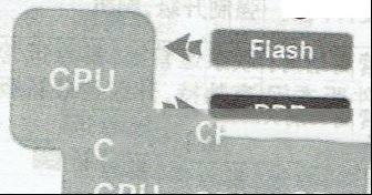

       液晶彩电主板结构原理如图1所示,系统启动流程为:加载引导程序加载Linux内核->启动主程序,开机打印信息的来源如图2所示,从图中可以看出信号流程为:应用程序->应用程序框架->核心库+运行库->Linux内核,最后启动引导程序。Bootloader(它是在操作系统内核运行之前运行)工作原理如图3所示,它分为四步:检测DDR信息并校验通讯是否正常->初始化相关硬件,如NAND或EMMC->将Flash中的Kernel及根文件系统镜像加载到DDR中->为内核设置启动参数,调用内核。理解以上原理后,能够通过Bootloader 打印信息判断关键器件的硬件故障。

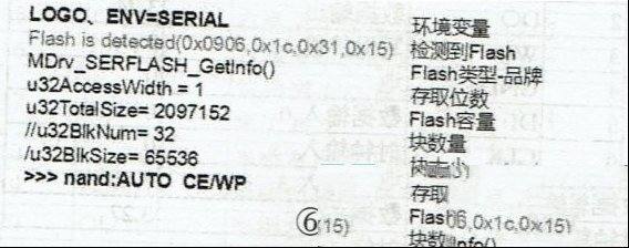

       第三阶段,如图6所示,主要检测Flash信息,如果验证通过则将从Flash中读取内核信息到DDR

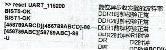

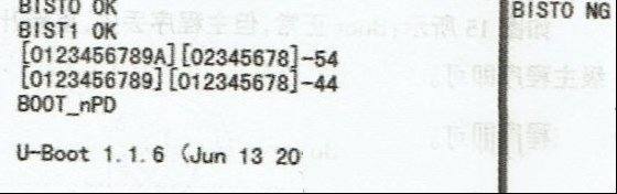

       如图8所示:两组DDR的时钟校验正常,但紧接着第四行检测它们与主芯片数据校验错误。每一行中第一个中括号内部显示的主芯片输入到DDR的信息,第二个中括号显示的是DDR输出返回到主芯片中的信息,两者之间误差不超过3个数。很明显可发现第-颗DDR返回是不正常的,那么基本可以判断为第-颗DDR出现损坏或虚焊(修复后证实故障点为U12虚焊)。

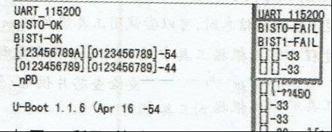

       如图9所示:DDRO时钟校验失败,在第4行的通讯检测中,发现主芯片到该DDR的输入信息都没有那么很可能是主芯片虚焊或损坏,当然也不完全排除DDR虚焊的情况,经维修后故障为主芯片虚焊。
       如图10所示:第二、三行显示两颗DDR均检测失败,第四、五行显示两颗DDR均没有收到来自主芯片的信息,测量DDR供电正常,故障范围可以判断主芯片不良或是虚焊,修复后证实主芯片损坏(DDR供电短路也会引起上述打印信息)。
        如图11所示:第一颗DDR自检失败,所以分析第一颗DDR损坏或者CPU和第一颗DDR之间的排阻虚焊导致,多数为CPU损坏。判断是否为CPU损坏的方法,测量CPU内核供电LDO输出端对地阻值,正常一般为60Ω,有的为0Ω,可用手指感受下CPU温度,刚开机如果CPU很快发热的话,就很有可能主芯片损坏。

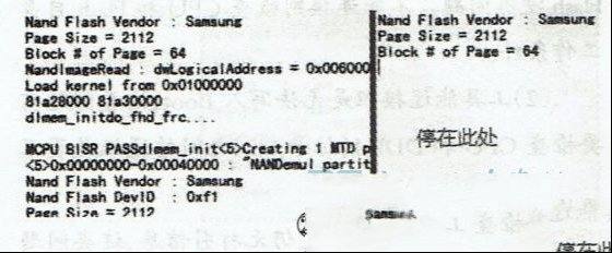

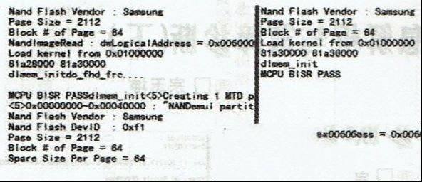

     如图12所示:打印信息显示机器已经顺利检过DDR、U-BOOT,当开始跑到NAND的时候却发现无法识别FLASH,无法读取FLASH数据。这种情况一般升级主程序即可, 如果无法升级则要检查NAND是否正常。
     如图13所示:右边显示BAD BLOCK,即NAND有坏块的意思,这种情况需要更换NAND。

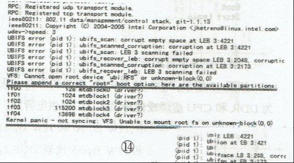

     如图14所示:无法加载root,FLASH有不识别的区。这种一般为NAND或EMMC自身损坏所致,须更换。

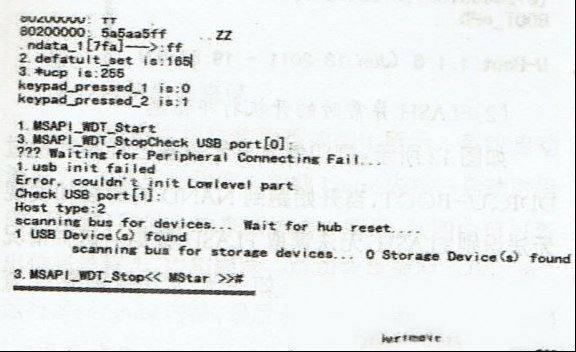

       如图15所示:Boot正常,但主程序丢失,重新升级主程序即可。
       维修最后总结:(1)对于8M/S机芯无打印信息输出,首先可以用ISP Tool这个工具对其烧写Boot,如果能连接则硬件无问题。(2)芯片和DDR通讯故障较多,可根据打印的内容来判断,BIST检测OK的一般没有硬件故障,大多是排阻或芯片虚焊;BISTO对应为程序运行DDR,BIST1对应为图像处理DDR。(3) 从打印信息中无法判断故障时,可以尝试重刷Boot和升级主程序,很多问题能迎刃而解。

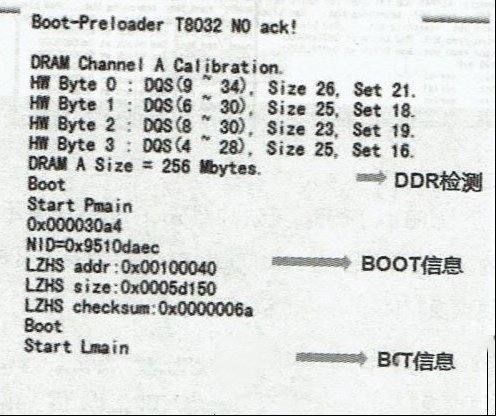

       正常时的开机打印信息如图16所示。

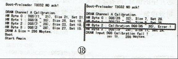

  (1)DDR异常时的开机打印信息

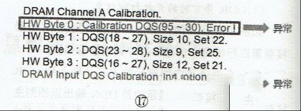

        如图17所示:DDR检测失败,造成的原因一般为DDR和CPU虚焊或自身损坏,DDR供电异常。K机芯DDR测试中,HWByte0和HWByte1代表DDR1,HW Byte2 和HW Byte3 代表DDR2,图18所示的表示通讯出错的是DDR2。

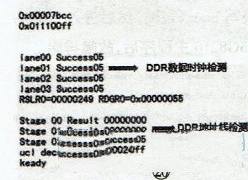

  5. Amlogic方案(8A机芯)的开机打印信息
      正常时的开机打印信息如图20所示。

(2)DDR异常时的开机打印信息

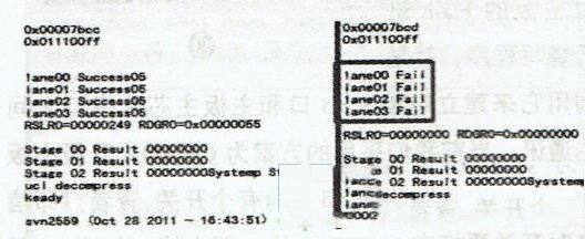

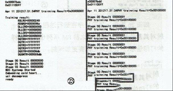

      如图22所示,打印信息第三到六行出现lane0xFail,Lane出错可以表明和DDR通讯时发生了故障,但并不能具体到某颗DDR,尝试更换DDR即可(一般为第一个DDR),有时主芯片损坏也会引起。
      如图23所示,问题主板显示DDR地址线检测失败,一般为DDR损坏,但难以判断具体哪颗DDR引起,维修时注意。

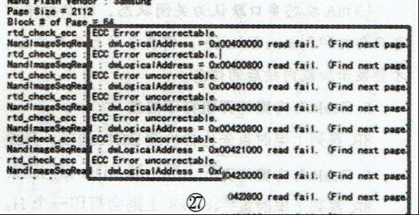

     如图25所示,故障板中测量各个关键点电压正常,尝试给主板烧写引导程序,可以写入成功。尝试烧写主程序,升级后故障依旧,怀疑第二颗DDR损如图26所示,显示程序在运行过程中丢失,一般对其重新升级主程序。之前8M系列也会有同样的打印信息,对比起来记忆会更加深刻。如图27所示,显示读取NAND中的镜像失败,这种一般重新升级主程序即可,升级过程注意NAND坏块数量,过多必须要更换。

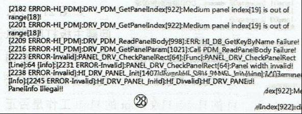

        如图28所示,当前EEPROM中的屏参为19,而软件支持屏参范围只到18, 因此会出现黑屏问题。可能是由于升级了8200 -8H80的软件导致。尝试进入recovery模式重新升级,但是无法进入到recovery(有可能是已经进入,但是屏幕无法显示),因此,使用Hitool工具重新烧写boot程序,然后进入recov-ery模式,重新升级65G8210主程序后,故障机修到这里,终于修好值得探讨。。如图29所示:打印信息显示无法读取eMMC,经分析,这种情况大部分可能是eMMC损坏或者主芯片损坏,若依旧无法修复,则需考虑板件问题。

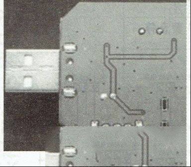

        如图30所示。升级小板实际上是一块USB转串口的转接板,如图31所示。通过它对主板的Flash 进行烧写程序,就是利用它来建立电脑USB口和主板主芯片串口之间的通讯。当前我们采用的方案为CH341A升级小板和FT2232刷机盒子。左上角有个开关,查看打印信息时开关要打在UART-边,即左边,如图32所示;部分8M系列的主板需要把RXD-SDA、TXD-sCL相连,如图33所示,才能显示出打印信息,只要将开关拨到IIC端即可。

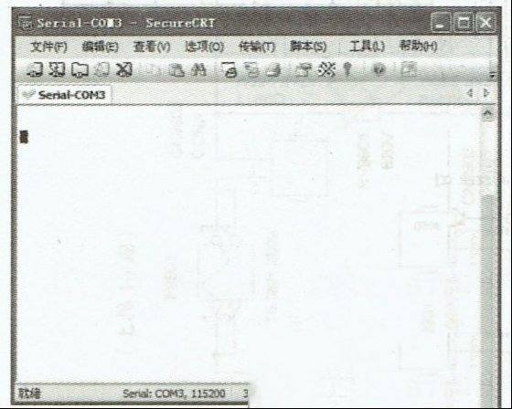

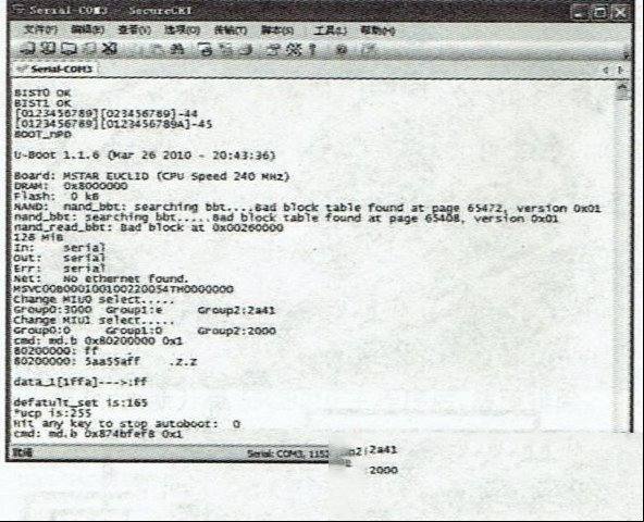

       常用的超级终端工具软件secure-CRT,图标如图34所示,这是一款很强大的软件,这款工具对我们的用处是亮化机器内部的工作状态,把内部运行状态,通过串口输出显示出来,如图35所示,方便我们确定故障点。
       串口工具设置:首先要保证电脑上安装的USB串口驱动程序为“CH341SER.EXE";然后把串口升级小板插入USB口中,双击“SET-UP"图标,会出现如图36所示的对话框;点击"INSTALL",驱动会自动安装,大约2s后会弹出对话框,显示为驱动安装成功,如图37所示。

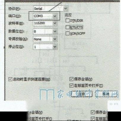

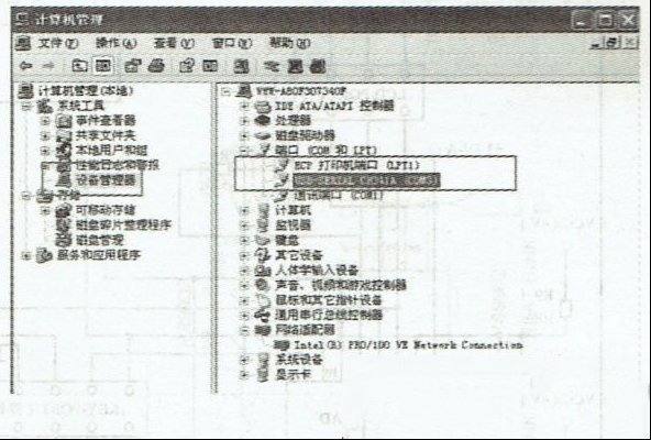

       安装成功后,在电脑的任务管理器中找到COM3端口号“设备管理器+端口一USB-SERIALCH341A(COM3)",如图38所示,它会在以后的打印工具软件的设置中用到。串口升级小板驱动程序安装完成之后,就可以配置打印工具,方法为:双击仿真程序快捷方式,会出现“快速连接”,如图39所示,在协议中选择"Serial" ,然后选择相应的端口(端口要和在任务管理器里的端口一致,本机的端口为COM3),波特率为“115200",然后留空全不选,最后点"连接按钮。打印工具设置完成后,只要不换端口,会话选项只需第一次配置即可,以后每次都会沿用上次配置。配置好以后会看到光标闪烁,见图35所示。
       注意:如果每次使用同一个USB口,那么端口号就不会变,如果插在了不同的USB口上,端口号需要重新配置。按上述配置完成后,可看到主板运行的打印信息,如图40所示。
