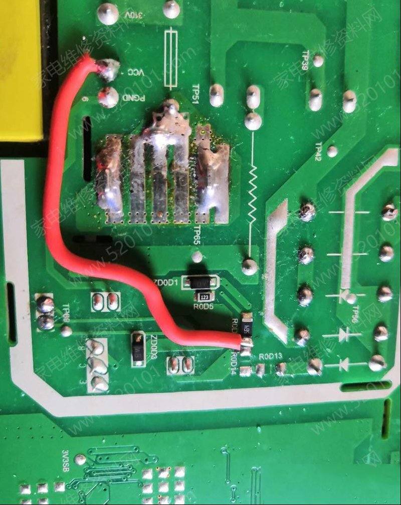

    收到同行送来的故障机壹台创维42X6液晶电视,客户说是遭到雷击,插电开机没有反应,打开后盖检查后发现F0D1、BD0D2、BD0D3、Q0D1、U0D1、R0D6、U1D1、Q1D1、ZD0D2等材料坏,寻到相同材料一一换上,当换到U0D1电源芯片时出问题了,电源芯片上丝印6AARGJ,手上没有配件,寻某宝上也没有,查无配件。
        头痛,按电路板画了一张原理图,和几种电源芯片应用对比,发现和NCP1251差不多。决定用NCP1251代换。装好所有元件,在F0D1上串联一个100W灯炮,开机检查在CE0D1有310V电压,CE1D4电容上无电压。再检查电源芯片第5脚Vcc电压只有5.2V。电源没起振。再注细对比两张原理图,原来的芯片第3脚电压是从前级经过D0D2二极管半波整流后通过R0D13、R0D14、R0D15分压后到第3脚。而NCP1251第3脚电压由开关变压器副电压整流送来。现在把R0D13、R0D14。用一根导线一头接在R0D14、R0D15端,一头接副线圈VCC上,如图5所示。
         开机检查CE0D1输出电容上有11.5V电压,NCP1251第5脚Vcc电压有13.4V。板上电源指示灯也亮了。按了SW1K2按键(本机就只有一个按键),指示灯变色,电源修好了。把板装上机后开机,正常了,看了几个小时后正常交给客户完工。
