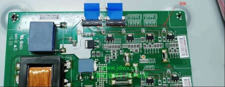

摘要: 收到同行送来的故障机壹台液晶电视,采用的是三星屏,故障表现为开机有声音黑屏,检查背光24V电压正常,测开启电压和亮度调节电压正常,开机看到背灯闪亮1秒这样,检查背光电压瞬间能升到120V,升压电路应该没有问题,检 ...
    收到同行送来的故障机壹台液晶电视,采用的是三星屏,故障表现为开机有声音黑屏,检查背光24V电压正常,测开启电压和亮度调节电压正常,开机看到背灯闪亮1秒这样,检查背光电压瞬间能升到120V,升压电路应该没有问题,检查各电阻和四个灯控管也未见异常,证明应该是灯条有问题了,网上没有这个SSL120SN背光去除保护方法,仿照SSL100办法对四个管的LED1-4全部连接起来后开机不保护了。
       看到屏上部分有明显亮度不足,更换灯条可以解决问题。
