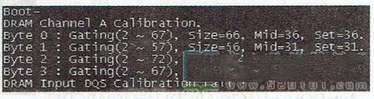

         例4:55E550E型机(8K50机芯),不开机。故障原因分析:将机芯板连接电脑,查看打印信息显示如下:
         根据以上信息得知:主控系统与DDR之间的通讯不良。测得DDR供电与基准电压都正常,外围也没有元件损坏。更换DDR后,打印信息恢复正常,故障机修到这里,终于修好值得探讨。。
