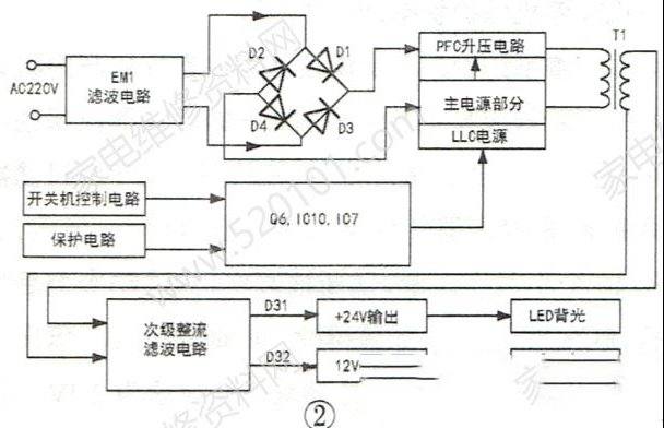

    创维168P-L5L013-00型电源板应用于创维49G7200、G9200等机型液晶电视中。G7200、 G9200等机型是创维高端4K产品的代表之作,社会拥有量巨大,上市两年多来,电源板的损坏已进入高发期,为了让大家对此机型的电源维修有所了解,下面详细介绍它的工作原理及检修思路,希望能给大家带来帮助。168P-L5L013-00电源板实物图如图1所示,框图如图2所示。
  一、电路特点
        该电源板采用电源与恒流一体化设计,电路结构简单,性价比高。电路由EMI抗干扰电路及全桥式整流滤波PFC功率提升PWM控制与稳压功率输出及恒流驱动三大电路组成。其中,电源输入电压为交流220V,输出电压分别为24V/1.5A(背光)、+12V/3A(机芯板)两组。IC1(TEA1716T)是PFC、半桥功率输出控制集成电路,Q6、IC10、IC7及其外围元件组成开/待机控制电路,此电路控制IC1的工作状态。该电源的工作时序是:首先,220V交流电经EMI滤波桥式整流滤波,送往主电源电路,主电源电路开始工作,即PFC电路先正常工作,得到380V的PFC供电,随后半桥功率输出电路正常工作,输出+12V(为主板电路供电)、+24V(为背光电路供电)电压。

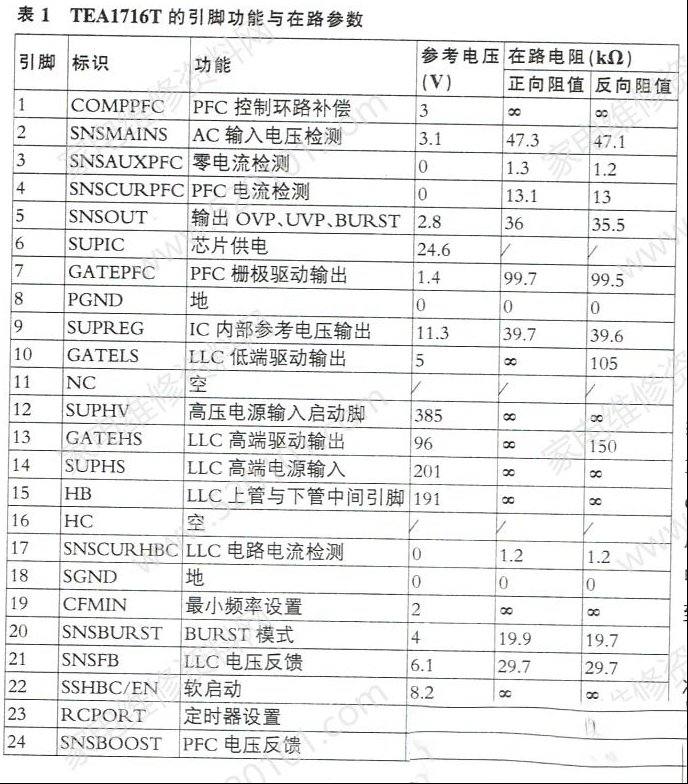

        IC1是一款将功率因数控制器和半桥谐振转换开关电源控制器集成在一起的电源专 用集成电路,其引脚功能与实测数据见表1。

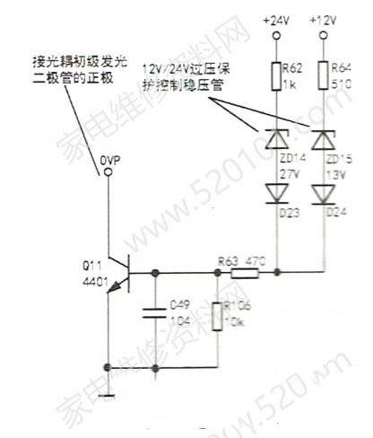

(3)过压保护
       当+12V、+24V电压超过一定值时, 齐纳击穿稳压管ZD14、ZD15,给Q11基极送去一个高电平,于是Q11饱和导通,其集电极为低电平,IC7的①脚变为低电平,IC7截止,IC1 21脚的电压快速达到保护门限电压6.4V,IC1内部振荡器被关断,整个电源电路随即停止工作,从而实现过压保护。

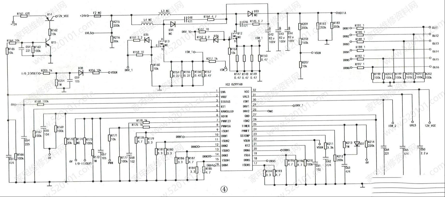

4.恒流电路(见图4)
(1)恒流电源电路
      L5L013电源板的恒流电路由BOOST升压电路I (+24V电压经BOOST升压得到79V给各路灯条供电)和恒流控制电路(含OZ9916B及其外围元件)两部分组成。
      IC2为多通道大电流LED恒流控制芯片,OZ9916B引脚功能见表2。
        L3、L4为升压电感,Q12、Q13为功率开关管,D33.D34为整流二极管,C42~C44为滤波电容,R207~R209为取样电阻,R151、R152为隔离电阻。
      二次开机后,24V电压分两路:一路经恒流BOOST升压电路升压(由恒流驱动控制芯片OZ9916B控制),另一路经分压电阻R215、R216分压后送给IC2欠压检测。12V电压经限流电阻R161及Q14给IC2供电(Q14受控于ENA)。当主板工作正常时,输出正常的PWM及ENA信号,IC2起振,BOOST升压电路正常工作,为LED灯条提供稳定的工作电压和恒定的工作电流,LED灯条正常发光。
(2)BOOST升压电路
        +24V电压经保险管F2及储能升压电感L3、L4送到开关管Q12.Q13的漏极。同时,+24V 供电经R215、R216分压后加到IC2的31脚,主板送来的使能信号ENA送到IC2的31脚。当IC2的32脚得到12V供电,31脚电压大于4V,①脚得到高电平使能电压时,其内部的振荡电路开始振荡,产生的信号经栅极驱动电路从29、28脚输出,经R158、R151隔离后送到Q12、Q13的栅极,于是Q12、Q13导通,形成电流回路(+24V->F2->L3、L4 -> Q12、Q13->R147 ~R150->地),在L3、L4中产生一个左+右-的电动势(即L3、L4储能)。随着电路工作的进行,通过Q12、Q13的电流会逐渐增大,取样电阻R147~R150两端的压降增大,当IC2 30脚的电压达到0.8V典型关断电压时,IC2内部的过流保护电路起控,振荡器无信号输出,Q12、Q13因得不到驱动信号而关断,L3、I4上的感应电动势开始反转(变为左-右+),L3.L4上的感应电压与+24V电压叠加,再经D33.D34整流,C42.C43.C44滤波,得到79V电压为LED背光灯供电。一小段时间后,IC2内部的振荡器又开始振荡,如此循环往复,为LED背光灯供电。
(3)LED恒流控制电路
      BOOST升压电路正常工作后为LED灯供电,LED灯恒流控制电路也开始工作,OZ9916B内部的取样电路会对回路电流进行取样,经误差放大后再经电流比较得到一个反馈信号,此反馈信号送到PWM谐振比较器,控制PWM输出信号的导通比,经oz9916B的28、29脚输出驱动信号,从而控制LED灯供电升压电路的输出电压,即实现恒流控制。当LED灯条回路电流突然升高时,经R154~R157等取样电阻获得回路电流由OZ9916B的30脚进入,经过内部取样电路、基准电压、误差放大器的放大,产生的,反馈电压会让PWM谐振比较器输出的PWM信号的导通比变小,功率开关管的导通时间会相应变短,LED灯供电升压电路的输出电压会相应降低,LED灯条的回路电流会相应变小;当LED灯条回路电流突然降低时,其控制动作与上述过程相反。由此,使输出的LED供电电流稳定从而实现背光恒流控制。

例1:收到其他维修同行的一台65G9200型机(8H88机芯),在开机瞬间指示灯亮,几秒后熄灭,不开机。
故障原因分析:根据故障表现为分析,判断故障原因可能是电源板或主板异常,也有可能是软件问题。为准确判定,开机后检测电源,发现12V、24V电压很低;断开负载,这两组电压依旧很低。因开机瞬间指示灯亮,说明电源板已输出5V和12V。开机瞬间监测12V,果然正常,然后慢慢变低,判断保护电路已起控。试着断开过压保护管Q11 ,输出电压恢复正常,说明判断正确。再分别断开D23和D24试机,当断开D24后,开机正常。经查,ZD15(13V稳压管,如图9所示击穿.换新后故障机修到这里,终于修好值得探讨。。
     提示:开机瞬间电源板输出电压正常,随后消失,这说明PFC及半桥功率输出电路基本正常,应重点检查过压保护及稳压取样电路。

故障原因分析:首先检查电源电路,保险管正常,交流220V正常,桥式整流滤波正常,但PFC电压为300V,低于正常值380V,说明PFC电路异常。根据经验,TEA1716T损坏较多,但将其更换后故障依旧。接下来检查保护电路,发现TEA1716T②脚欠压保护输入端电压不到2V,低于正常值3.1V,说明欠压保护动作,芯片内部振荡器停振。因交流220V正常,所以判断TEA1716T②脚外围电路有问题。检查R41、R42、C17、C19等元件,发现C19表面有裂缝,将其换新后开机,TEA1716T②脚电压恢复正常,故障机修到这里,终于修好值得探讨。。
例3:收到其他维修同行的一台55G7200型机(8H87机芯),不开机,且指示灯也不亮。
故障原因分析:本着先简后难原则,强制升级,但无法进行。测量电源板无12V和24V输出,说明电源板异常。测量PFC电压只有300V,说明PFC电路没有工作。查PFC开关管Q3(12N50)正常。本机采用PFC+PWM二合一控制芯片TEA1716T。首先检查TEA1716T的工作条件:测TEA1716T②脚(AC输入电压检测端)电压正常,即未进行欠压保护。开机瞬间,TEA1716T的工作电压由市电整流滤波后的280V提供,经内部电压基准电路后从⑨脚输出参考电压。实测该脚电压只有4V左右,远低于正常值11.3V,检查其外围滤波电容C22~C24,发现C23漏电,阻值约2kΩ,将其换新后开机,故障机修到这里,终于修好值得探讨。。提示:若PFC电路不工作或工作异常,可先检查其工作条件,包括各种保护是否动作。由于本机PFC 电路在开机瞬间就不能工作,可以排除PFC输出过流、过压保护的可能性,所以重点检查开机欠压保护及开机瞬间的供电,若均正常,则是TEA1716T内部损坏。

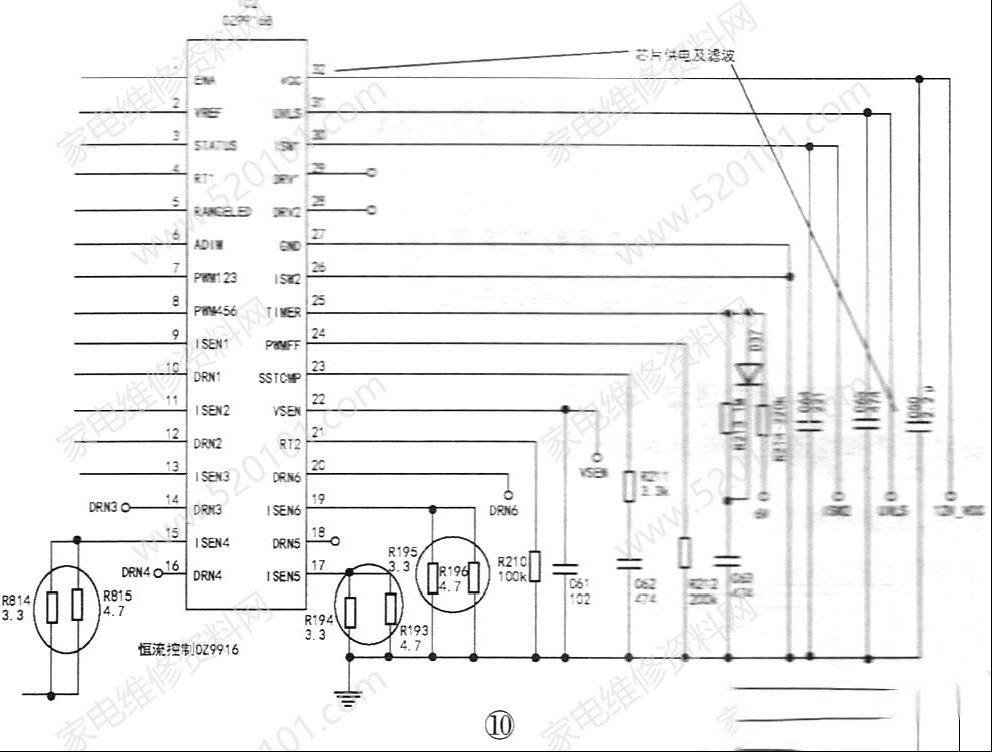

例4:收到其他维修同行的一台49G7200型机(8H87机芯),开机后屏上有很暗的图像,伴音正常。
故障原因分析:开机测试,发现LED背光不亮,重点检查恒流板。首先检查BOOST(升压)电路,检测升压管Q12、Q13正常,但栅极电压异常,由此判断LED恒流控制电路有问题。检查恒流控制芯片OZ9916B的供电,发现供电端32脚电压远低于正常值12V,检查该脚外围电容C50(见图10),发现漏电严重,将其换新后故障机修到这里,终于修好值得探讨。。提示:实修发现,恒流控制芯片OZ9916B损环率较高,须注意。
