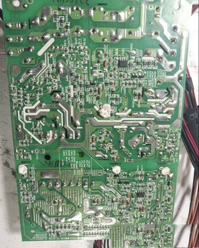

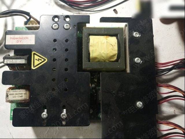

    收到同行送来的故障机壹台创维32L01HM液晶电视,客户说有事能开机,有时候又不能开机。看主板是5800-A8M190-0030, 电源板板号是5800-PLCD26-01,此电源板做功紧凑,双面铜箔PCB板。

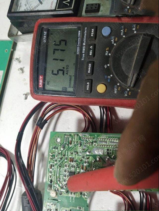

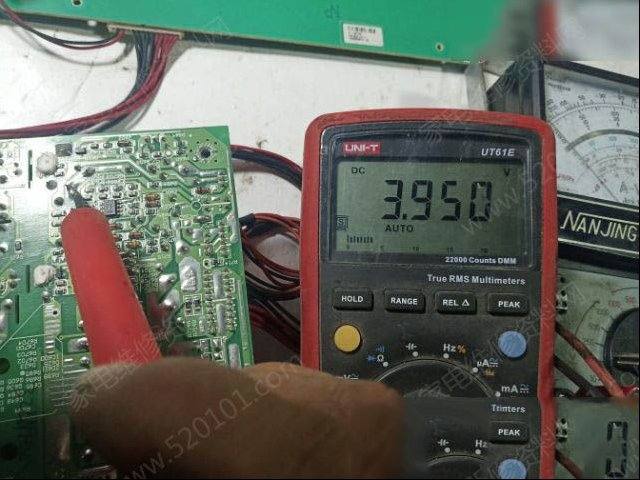

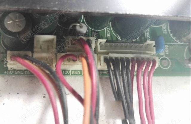

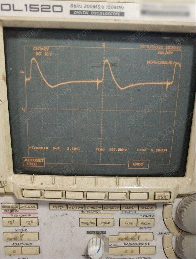

         测量5vsb只有3.9V,其他没有电压,不想用万用表多费时间,咱不是有示波器吗,拿出来测量波形有3.68vp-p的没有滤波干净的波形。

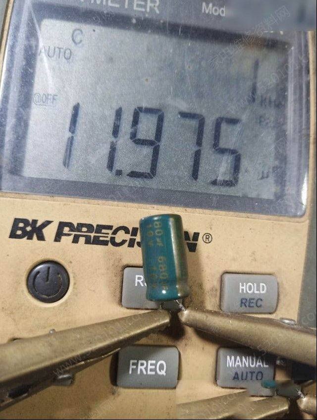

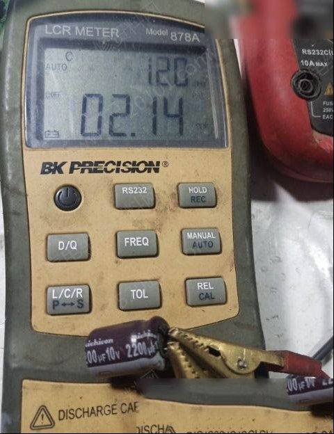

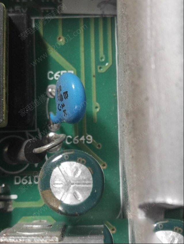

         发现电容异常,拆下c649   680uF用电桥测量发现只有11uF了,换个10v/2200uF的。
         通电红灯即可变绿灯,开机立竿见影,故障修复。
