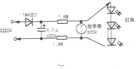

         为了不开屏对灯串进行检测,可自制一小工具,如图2所示。
         虽该工具供电直接取自市电,但+、-输出端均串有一只1.5MΩ隔离电阻,短路电流仅100uA, 即使手指直接接触输出端;也不会触电。只要流过LED灯珠的电流达到20pA,LED灯珠就能亮,但发光亮度很低,隔了液晶屏基本看不见亮光。另外,因为每一路灯串的灯珠个数是一样的,所以数字表的读数应基本一致,如果有差别,则读数小的一组灯珠有短路,短路的灯珠越多读数越小,而且可以估计一串大概有多少灯珠,有几个短路,比如:机器有四组灯串,三组读数是30V,一组读数是27V,则可以估计出一组灯串有10只灯珠,其中一组中有1只灯珠短路。如果某一组读数远大于其他组,则可判断该组灯串有短路。
