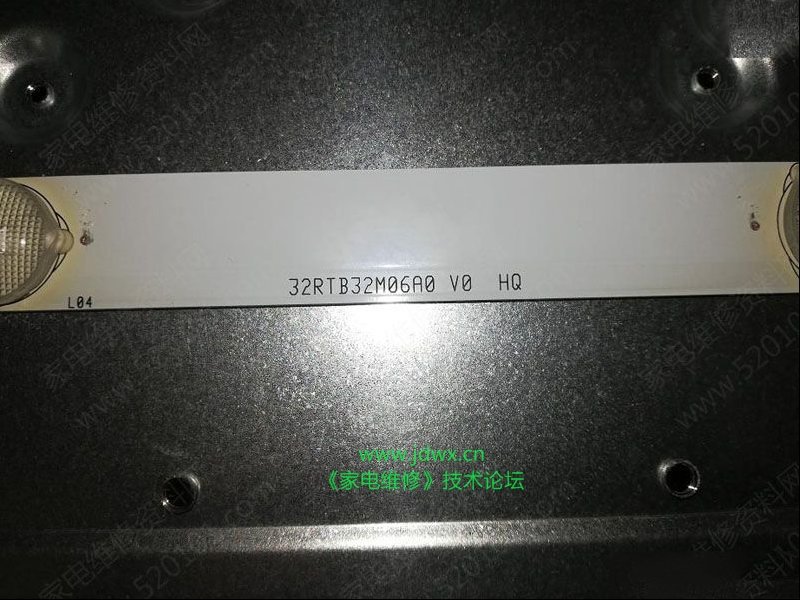

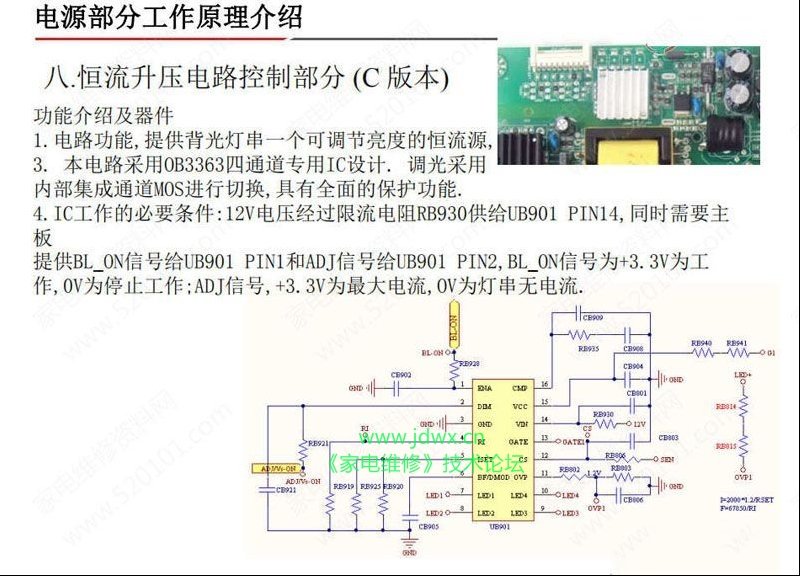

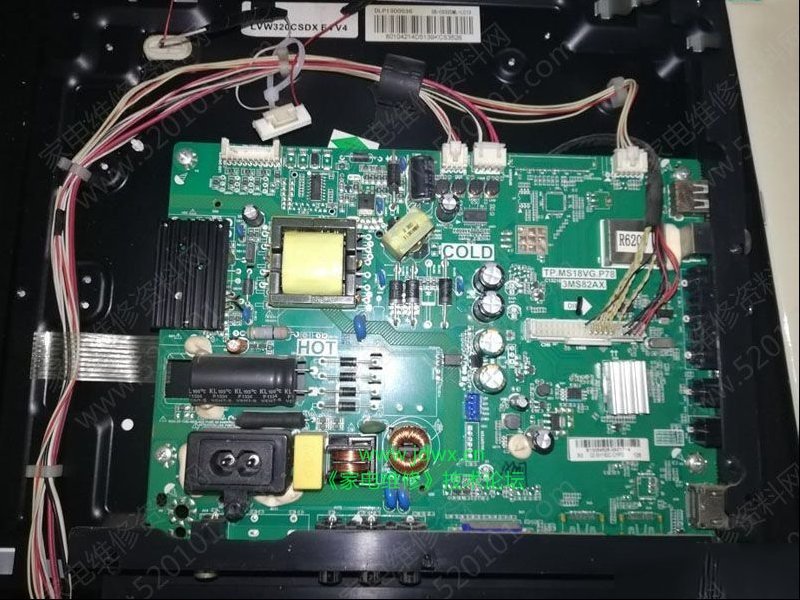

    收到同行送来的故障机壹台先锋LED-32B500液晶电视机,故障开机有声无图像。拆机检查,其主板型号是TP.MS18VQ P78 ,通电观察透光孔无光,点灯仪点不亮。测电压300v,12V,25V (背光供电)正常,灯条恒流驱动为OB3363 灯条电压待机52.5,开机60.8,应该是保护了。于是拆屏,灯条4C-LB320T-HQ2 三条串联,每条6灯,单灯6V。某宝购同型号拆机灯条,成色还不错,无发黄现象,价格也不贵。上机灯亮,测电压125V,电流230MA,电流有点大,稳妥起见改电流。6V 1W灯珠I=P/U=0.167A,170MA,18灯总电压108V。

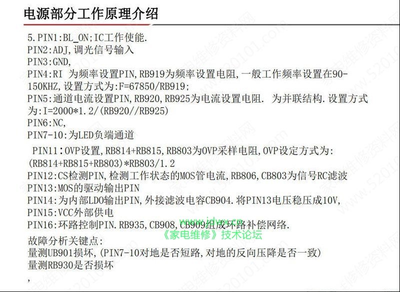

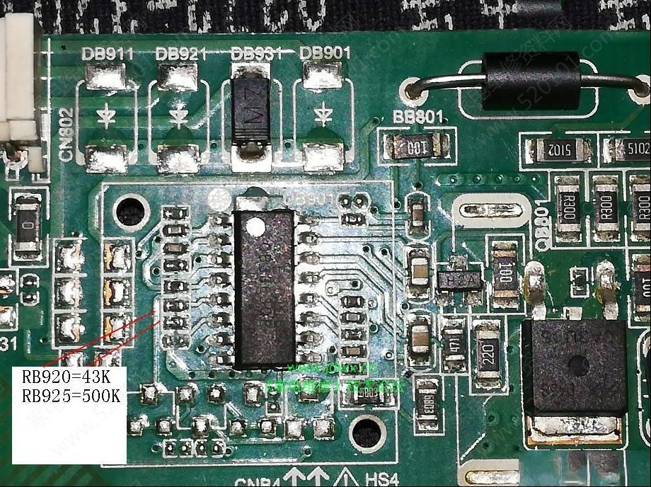

        参考网上资料,OB3363电流设置5脚,RB920=43K,RB925=500K,并联电阻为39.5K,实测40K。改电流去掉RB920,找到一个56K贴片换上,太小不好焊,采取飞线,发泡胶固定。改后上机实测,电压110V,电流167MA,达到要求。试机半小时,摸后壳温,无太高温升,装盖交付使用。
