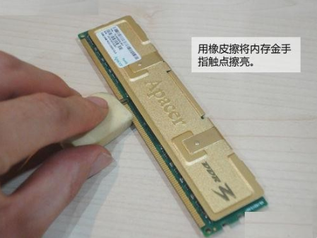

  2、在重新插拔了显示器电源后屏幕还是黑屏状态的话,需要尝试对内存条进行一个简单的清理来继续排除黑屏原因了。
  注:在进行内存条拆卸前一定要保证主机关闭电源。

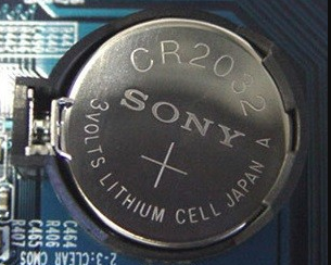

  可以尝试将CMOS电池进行一个拆卸断电过几分钟在重新装上。
