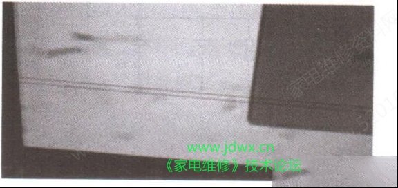

  例1:收到其他维修同行的一台海信LED55EC680US型液晶彩电,开机约1min后灰屏。

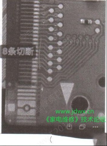

        故障原因分析:此机采用屏一体化逻辑板,右边板型号是16Y_ R55XSR2LV0.2。上电测量vGH、VGL电压均为0V。查询资料得知:三星屏15Y、16Y逻辑板采用RT6929或RT6930方案,不能断开某一边 的边板屏线来判断故障,因为断开后逻辑板上保护电路会启动,无VGH、VGL电压输从网上花费120元购买故障维修,按此方法处理后屏上出现图像,但清晰度略有下降,其具体方法是:切断右边板右侧的8根线,如图1所示,这时虽图像基本正常,但屏幕下部有两根细横线,如图2所示。

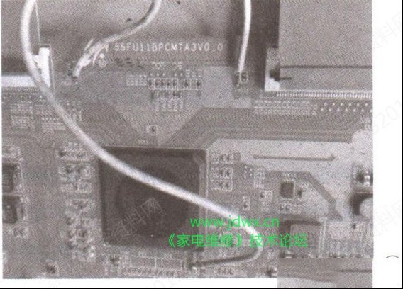

        继续咨询,告知再继续切断上面断点左侧相邻9根线,即共计切断17根线,如图3所示。切断后试机,横线消失。连续试机数小时,未见异常,交付用户使用。事后通过学习,知道.上述故障维修就是业界常称的“断Y"法。

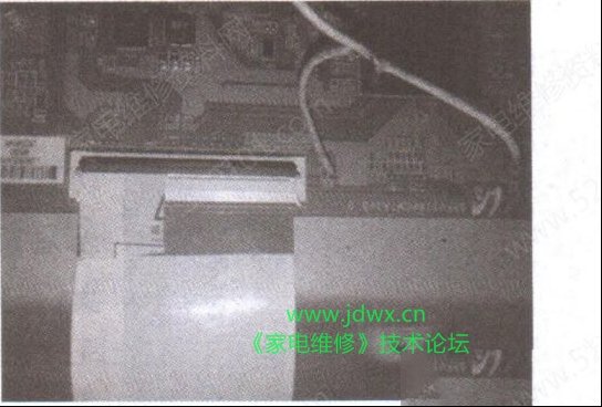

  故障原因分析:根据上面的分析,首先要取消该机逻辑板(型号:55FU11BPCMTA3V0.0)的保护功能,否则无法准确判断是那一边Y轴有问题。通过多方查询终于得知该逻辑板的取消保护方法:将反馈点FB331.FB332接在一起,并接3.3V电压,如图5所示。
          取消保护后开机,仍然灰屏,说明y轴短路,导致逻辑板上电源电路停止工作。分别断开去边板的屏线,当断开左边屏线时,屏上一边图像正常,可见左Y轴有问题。为了切断X1轴给y轴的供电,笔者采用屏线插座上垫薄纸片的方法。经过实验,在从左往右数27根引线,上垫上纸片,如图6所示。安装好屏线后开机,图像恢复正常。
