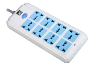

  1、首先检查检查电源线,插插紧,或者换一个,看看电脑还重启不。

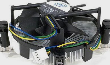

  2、可以先摸一下主机箱,看看是不是很烫。打开机箱盖,看看主机电源和CPU散热器是不是不转了。一般电脑如果温度过高的话,硬件会开启保护措施,会自动关机。

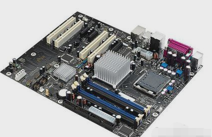

  3、我们打开机箱后,要顺便看一下,主板电容有没有被烧坏的迹像。如果电容烧坏明显,那建议重新换主板了。
