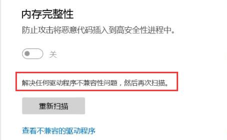

  1、其实打不开内存完整性时,系统一般会提示你具体的原因。
  2、如果看不懂提示的英文,可以去翻译软件里翻译一下。
  3、例如下面这个说的是硬件设备不兼容,导致无法打开内存完整性。
  4、这时候我们只需要一个个尝试拔出硬件,就可以排查出是哪个不兼容了。(一般来说都是外接设备)

  1、下面这个就是驱动程序不兼容导致的无法打开内存完整性。
  2、我们可以点击下方
