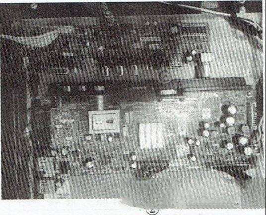

    收到同行送来的故障机壹台创维32E50OE型液晶彩电,开机后有厂家画面,无图像,面板按键和遥控器均不起作用。根据故障表现为分析,结合实测数据,判断主板有故障。该机主板型号是5800-A8R580-1P40。由于购买或维修原主板成本较高,决定换用市售便宜的V59型通用主板。第一步:选择和屏相配的屏线,拔下原来的屏线仔细观察有5对信号线,供电线在左边,即该机上导线是左供电单8屏线,如图1所示。
         插上新屏线后,测量5对信号线间阻值都在100Ω左右,符合要求。第二步:拆下原主板,将电源板上的14p插座(与主板相连)的STB端和5VSB端用导线连接起来,只要接通电源开关,电源板就工作。接下来把插座中的+12V、GND端分别与V59主板的12V供电端和接地端相连,将"ENA"端(恒流电压控制脚)与V59主板的BLO端相连,如图2所示,插好屏线检查无误后通电,接入视频信号开机,发现图像倒立。重新对V59主板进行软件升级后,图像正常。
