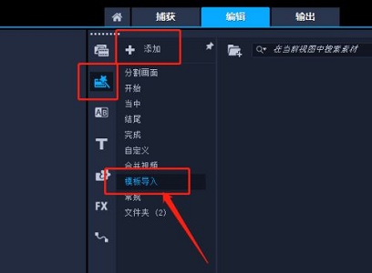

  2、然后在会声会影中点击“模板”-“添加”-“模板导入”

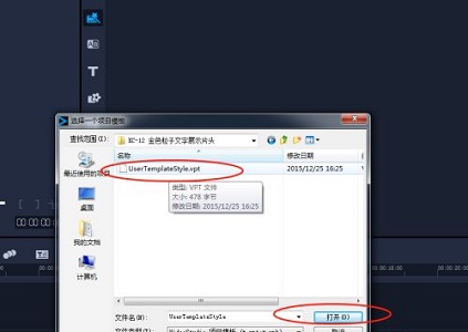

  3、然后找到之前解压的模板,注意要是“VPT”文件。

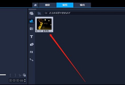

  4、然后我们就能看到模板已经被导入到会声会影了。

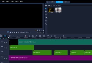

  5、然后我们按住左键把它拖进下方的轨道中就可以使用、编辑了。
