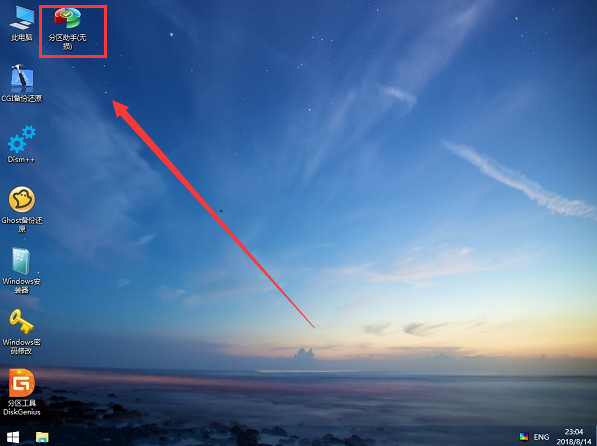

  1、打开PE桌面上的“分区助手(无损)”。

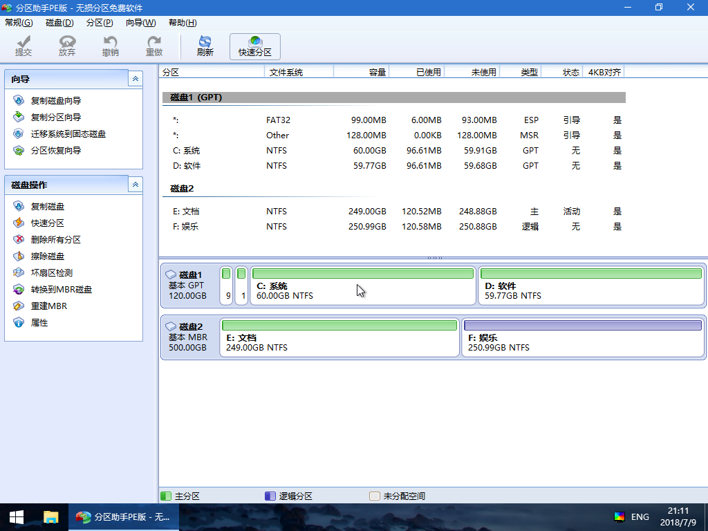

  2、您会看到当前硬盘的列表。
  3、对着需要分区的硬盘点右键,选择快速分区。

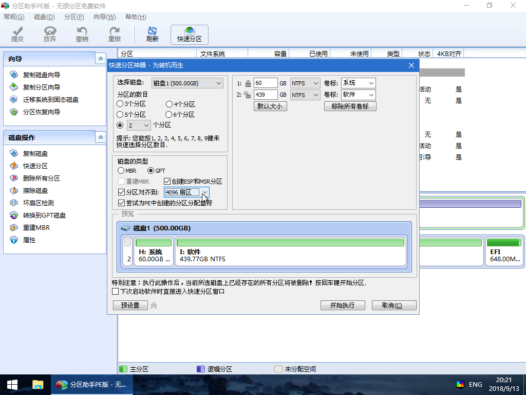

  4、在弹出的快速分区窗口中选择需要分区的个数、分区表类型GPT或者MBR、4K对齐等,然后点击开始执行。
  注意
  如果您需要使用UEFI启动系统,这里必须选择GPT分区表,如果使用Legacy方式启动电脑,这里必须选择MBR。
  5、等待执行完成之后,分区操作完毕。
