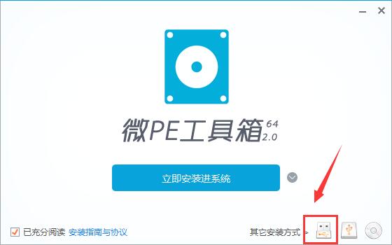

  3、打开软件之后,点击右下角最左边的第一个图标。

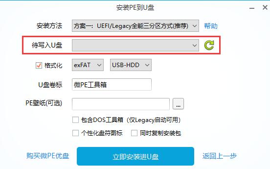

  4、然后在待写入U盘之中可以自动识别插入的u盘,选中我们的U盘。

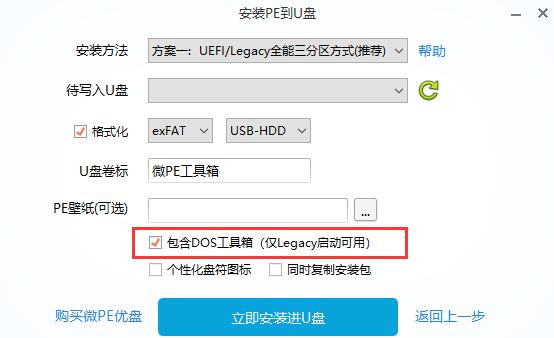

  5、接着勾选下方的“包含DOS工具箱”

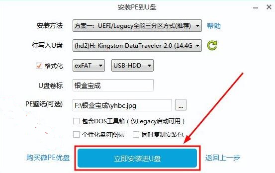

  6、选择完成后点击下方的“立即安装进U盘”

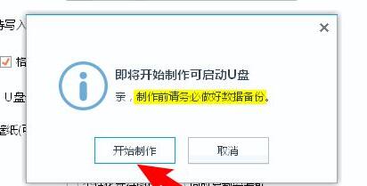

  7、最后在弹出窗口点击“开始制作”,等待制作完成就可以使用U盘启动盘了。
