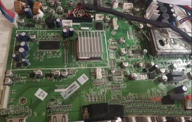

摘要: 收到同行送来的故障机壹台创维32L02RM液晶电视,故障表现为红灯亮二次不开机,而开机电压为高电平,5V、12V、24V电压都有输出,红灯亮开机电压应该为低电平的,高频头上时钟SCL 数据SDL电压均为3.93V,板上3.3v、1.8v、1v ...
    收到同行送来的故障机壹台创维32L02RM液晶电视,故障表现为红灯亮二次不开机,而开机电压为高电平,5V、12V、24V电压都有输出,红灯亮开机电压应该为低电平的,高频头上时钟SCL 数据SDL电压均为3.93V,板上3.3v、1.8v、1v均有,按待机键开机电压无变化,机芯版号为5800-A8K230-0030,屏型号LG  LC320WXN(SB)(D1),检查FLASH与CPU总线的通信,发现R252(100Ω)开路,有白乳胶盖做,更换后,通电试机,液晶电视工作正常,故障机修到这里,终于修好值得探讨。。
        事后回想:为什么这个101电阻回开路呢,为什么厂家会把它打点白胶呢?
