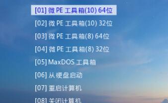

  5、然后我们在这里选择1、2、3、4都可以进入pe系统。

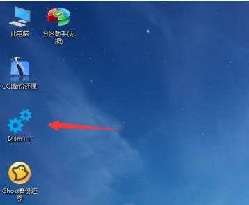

  6、进入pe系统后,打开其中的“Dism++”软件。

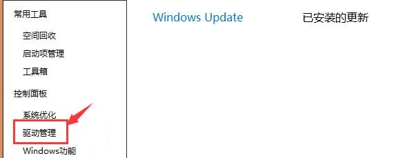

  7、然后点击左边栏中的“驱动管理”

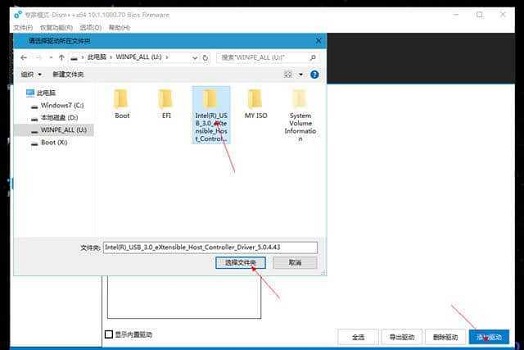

  8、然后点击右下角的“添加驱动”,找到自己之前准备好的驱动程序。

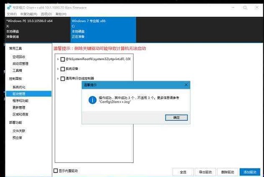

  9、最后只要等待驱动注入完成就可以了。
