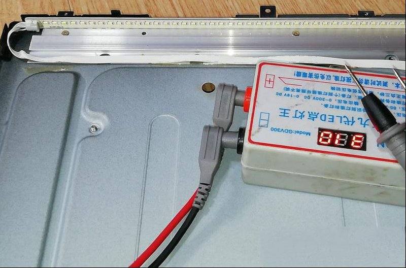

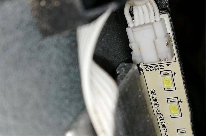

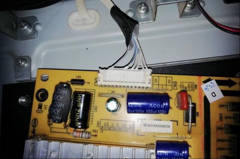

    收到同行送来的故障机壹台创维29E30SW液晶电视,说屏幕闪烁后变有声无影, 上门试机如用户所述,凭经验判断是背光故障,报价后拉回店里。拆机拔出背光灯连接排线,它有6根连线。用点灯仪试出1-2,3-4有2组灯组能点亮,5-6正反都不点亮,以为有3个灯条,坏了一个。立刻拆屏,里面只有一根侧射灯条,看插头英文标注,应该是4组灯珠,没有看到发黄老化灯珠,用点灯仪试验4组都能亮。原来6根排线除了2根是公共正极外,另4根是4组灯珠的负极。用点灯仪试验5-6线,相当于给两组反向串接的灯珠通电,正反都不亮。伤心白忙一场,又高兴不用花时间网购灯条。这种侧射灯条通用性差,价钱也高。

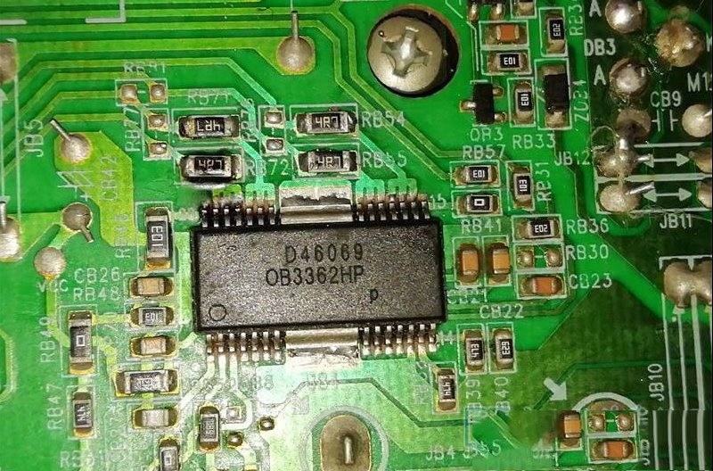

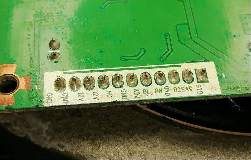

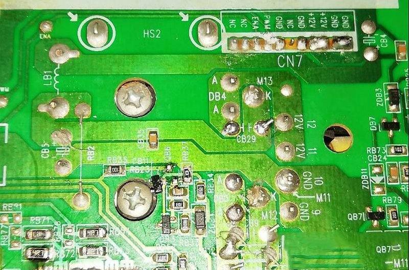

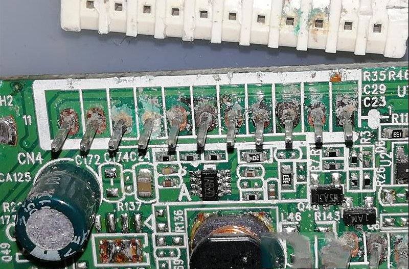

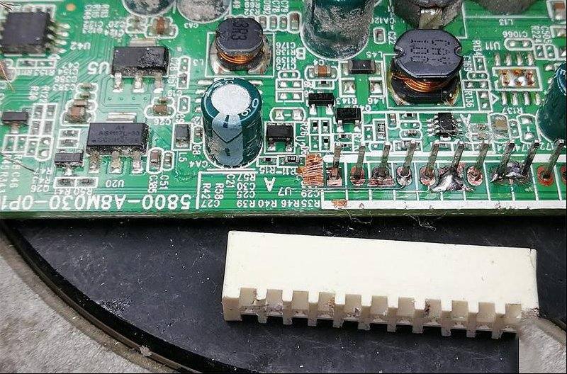

      将电视机屏幕复原,准备维修背光电路。翻过电源板,背光IC是OB3362HP。不急着上网下载电路图,也不急着网购OB3362HP。按电路板上的英文标注先测量背光的供电电压,标注24V,实测27.9V,背光开启BL-0N只有0.69V。拆掉BL-ON信号线上的QB6防止它导通拉低电压,通电试机,电压仍是0.69V,显然主板没有送来BL-ON信号。临时拆下的小贴片元件习惯用一个焊点粘在线路板上,以防丢失。BL-ON信号从主板的CN4插座送来,看不到BL-ON信号的走线去向,撬起CN4的塑料座,看到问题所在了。

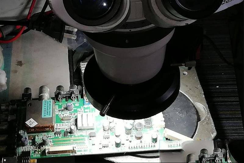

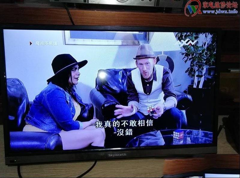

      在体视镜下清洗CN4下面的线路,BL-ON走线显然断了,用雕刻刀刮去绿漆,用焊锡在上面贴上一条细铜丝。旁边腐蚀严重的铜箔也处理一下以防日后返工。复原CN4后连接好主板和电源板,通电背光已经点亮,屏幕字符显示正常。装机后连接信号源试机声像正常,大功告成。
        由于没有仔细判断背光灯6条引线的定义,误判灯条损坏,屏幕一拆一装,浪费了不少时间。幸好后面没有盲目换件再浪费时间,如果网购OB3362HP又得白等一天且浪费元件了。修液晶电视的板子除了数字万用表和焊台外,用的较多的工具是一只体视镜和一支雕刻刀,一支特尖防磁镊子,一支15倍带灯手持放大镜。
