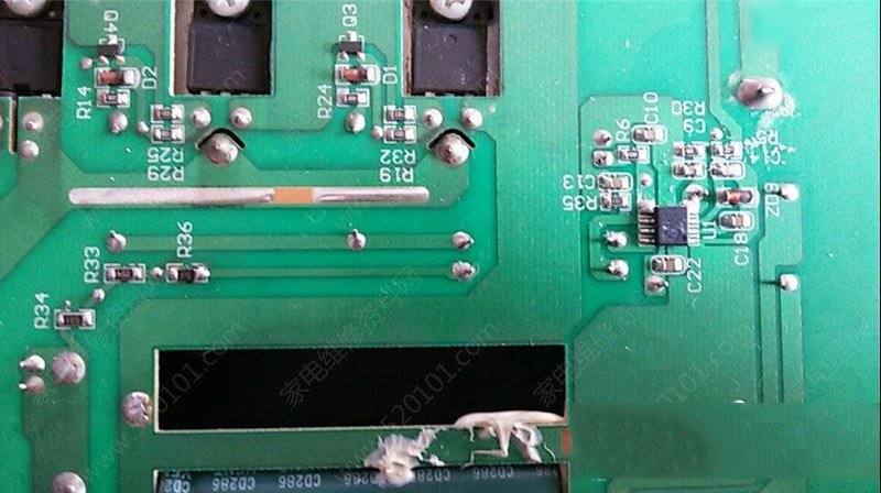

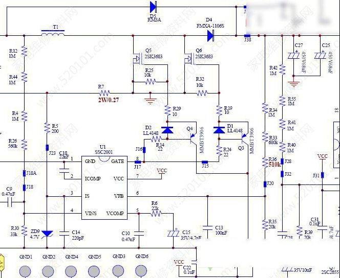

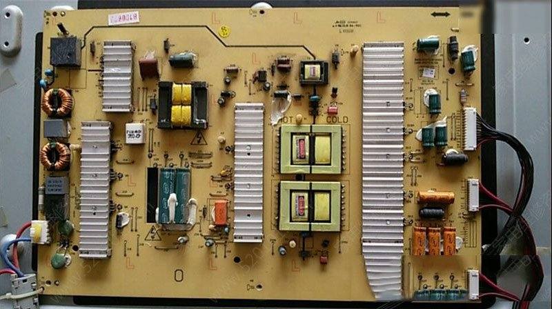

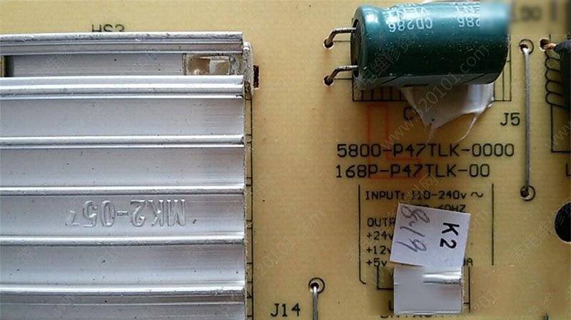

    收到故障机一同行送来的创维47E70RG液晶电视,故障表现为偶尔开机正常。多数时候开机指示灯闪几下后没反应,遥控或按键都不能开机。此机器的电源板号是168P-P47TLK-00。拆机检测5VSB正常,STB 1.6左右,正常。12V  24V无输出。检测PFC电压只有300V左右,正常应该380-400V。功率校正电路没有工作。测得功率校正芯片SSC2001第6脚VFB有5V多,正常应该3V多点。芯片反馈电压高了,这个反馈电压是R34 R33 R36 R35分压得到,把这几个电阻全换掉。pfc电压恢复到390V,各电压正常输出了。至此修复。
       本次维修总结:PFC电路反馈电压不对导致PFC电路不工作。电源板电压无输出。
