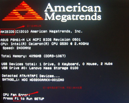

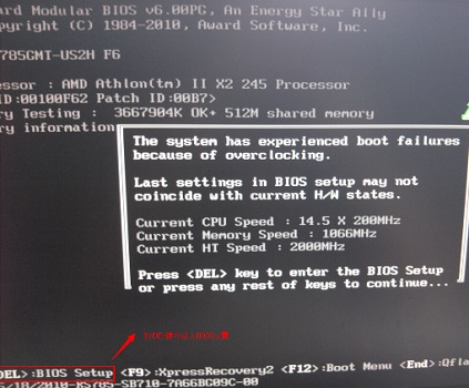

  有的在屏幕上给出提示,有的不给出提示,几种常见的BIOS设置程序的进入方式我简单列表如下:
  普通台式PC机进入BIOS的方法:
  1、Award BIOS —— 按下“Del”键;
  2、AMI BIOS —— 按下“Del”或“ESC”键;
  3、Phoenix BIOS —— 按下“F2”键;

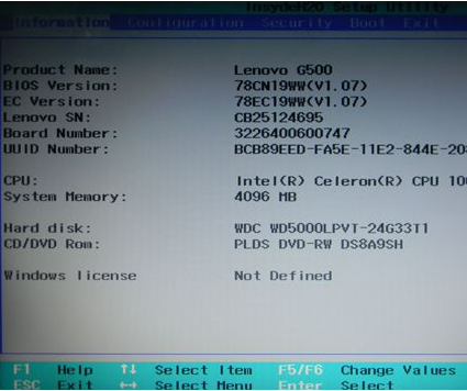

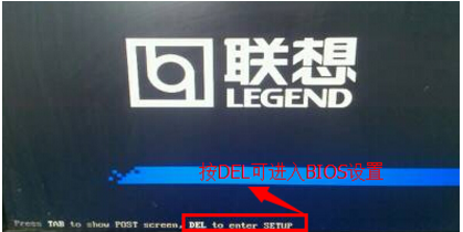

  其它品牌机进入BIOS的方法:
  1、hp —— 启动时按下“F2”键;
  2、sony —— 启动时按下“F2”键;

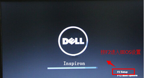

  3、dell —— 启动时按下“F2”键;

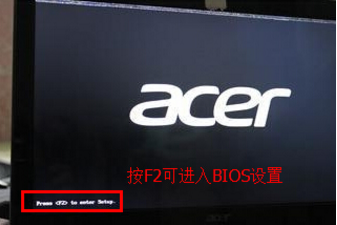

  4、acer —— 启动时按下“F2”键;
  5、toshiba —— 冷开机时按esc然后按下“F1”键;
  6、fujitsu —— 启动时按下“F2”键;
  7、ibm —— 冷开机按“F1”,部分新型号可以在重新启动时启动按下“F1”键;
  8、hp compaq —— 开机到右上角出现闪动光标时按“F10”,或者开机时按下“F10”键;
  9、绝大多数国产和台湾品牌 —— 启动和重新启动时按下“F2”键。
