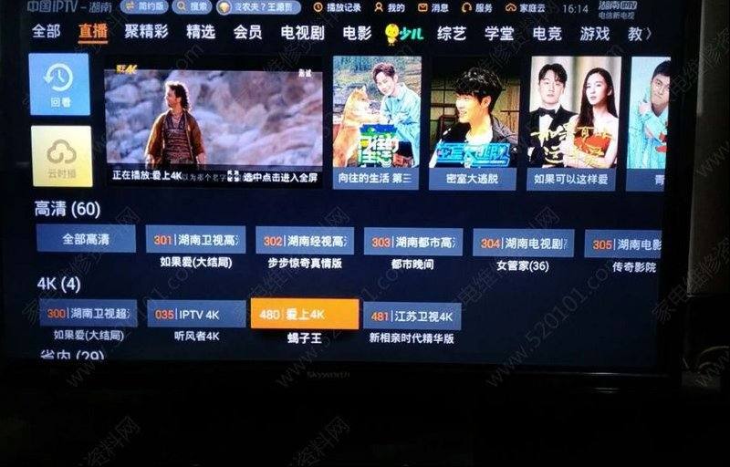

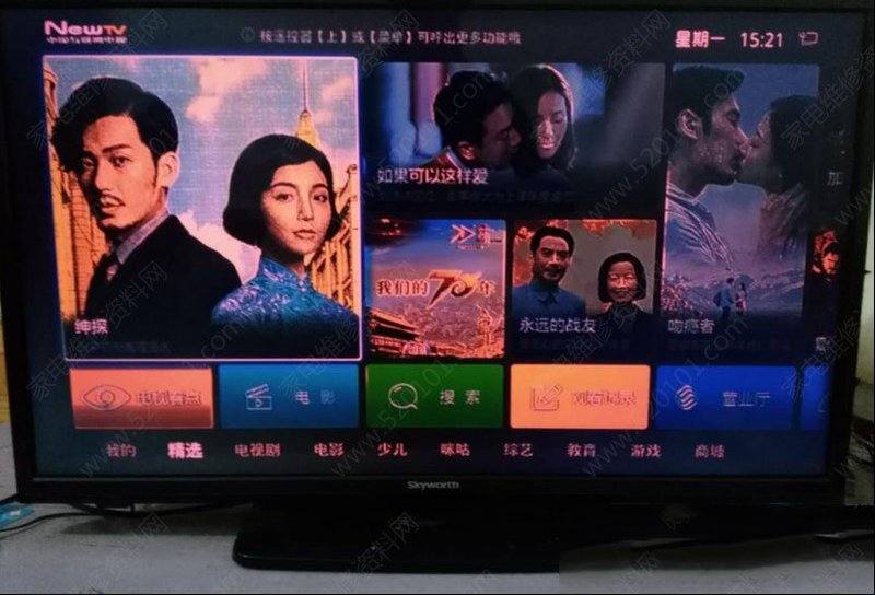

摘要: 收到同行送来的故障机壹台创维32E200液晶电视,故障表现为如下图所示,开机有画面声音只是画面发红暗淡还带残影。下一画面出来时上一画面还在慢慢消失。初步判断是LVDS信号不正常或是逻辑板伽马电压异常。开机首先检查排 ...
    收到同行送来的故障机壹台创维32E200液晶电视,故障表现为如下图所示,开机有画面声音只是画面发红暗淡还带残影。下一画面出来时上一画面还在慢慢消失。初步判断是LVDS信号不正常或是逻辑板伽马电压异常。开机首先检查排线并用橡皮擦过试机没改善,下一步直接测逻辑板的几大电压,12V有,3.3V也有,但是VGL-8V,而VGH只有9V多一点明显低了很多,测了一下附近的贴片电容没有明显短路漏电的,因为这些电压都是电源芯片  5562  (6861 CM501)产生的,遂取一块代换结果还是一样。这下就有点麻烦了,但肯定的是故障就在逻辑板,这是跟屏相连的一体板不能随便更换,还得查外围电路。
          有关的几个小电容全拆下没有问题,但是有两个挨着的三极管(实际上是两个共阴极二极管)在线测试明显有差异,取下嫌疑件一测果然开路,刚好有一闲置边板拆一个换上开机,清晰的画面终于出来了,再测一下VGH电压恢复到23V,故障修复。
