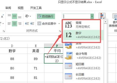

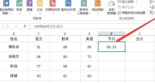

  方法一:
  1、很多的时候是因为“文本格式”导致的问题。
  2、这种情况可以将其改成“数值格式或者常规格式”即可。
  3、然后按下键盘的F12,再回车即可。

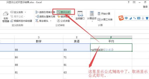

  方法二:
  1、在公示选项的页面可以看到,显示公式被选中。
  2、将这个跟选中取消掉即可正常的显示了。

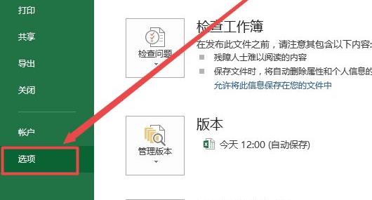

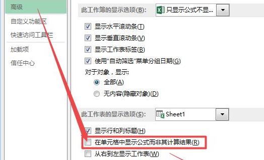

  方法三:
  1、点击左上角的文件,然后选择下面的“选项”。
  2、然后点击左侧的高级,
  将“在单元格中显示公式而非其计算结果”前的√取消即可。
