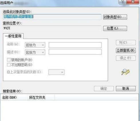

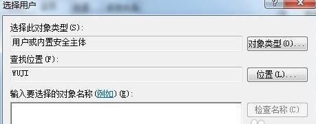

    win7系统声卡服务启动不了的详细怎么修理:具体方法如下:1、运行-> services.msc点击Windows Audio或者控制面板——管理工具——服务——选择Windows Audio双击打开;
    2、点击图中“浏览”;
    3、点“高级”;
    4、点击“立即查找”,下面空白处会列出几个用户供你选择,一般选择local service接下来确定后,重启,一般问题就解决了。点击“依存关系”,启动相关服务。以上四个步骤帮助大家解决windows7系统声卡服务启动不了具体的设置方法:遇到一样故障问题时,我们就知道如何处理了。
