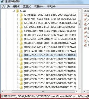

    1、首先在键盘上按“Win+R”打开“运行”对话框,输入“regedit”打开注册表程序;
    2、在注册表编辑器界面,依次展开【HKEY_LOCAL_MACHINE \SYSTEM \CurrentControlSet \Control \Class \{4D36E965-E325-11CE-BFC1-08002BE10318}】,然后查看右侧是否存在在“UpperFilters”和“LowerFilters”键值,如果存在就将其删除掉。
    3、最后重启一下计算机,就会发现光盘图标又显示出来啦。

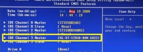

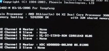

    如果以上方法无法解决问题,则导致光盘盘符不显示的原因及有可能是由于CMOS设置中禁用光驱所致。

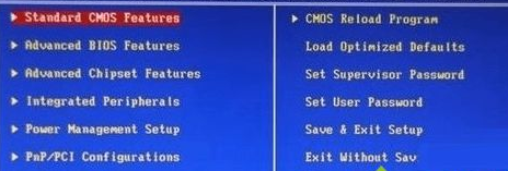

    1、对此重新开机,在出现第一屏幕时,根据屏幕提示按相应的键进入CMOS设置界面;
    2、接着进入“Standard CMOS Features”(基本设置)项;
    3、然后在设备列表中,启动光盘设备。最后重启计算机就可以了。
