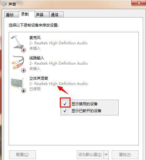

    具体方法如下:1、右键小喇叭,点击录音设备;
    2、这时候发现声卡没有立体声混音选项。一般人看到自己声卡没有立体声混音选项以为自己的声卡不支持。但还有一种情况就是默认被隐藏了;
    3、找出来被隐藏的立体声混音呢?右键界面的空白区域,把“显示禁用的设备”和“显示已断开的设备”打勾;

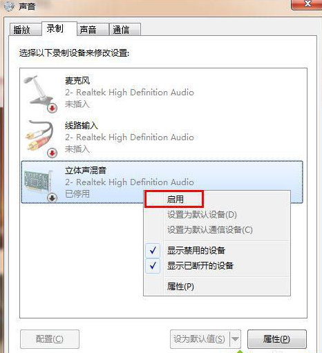

    4、这时候发现“立体声混音”出现了。如果想使用立体声混音功能,那么就选择启用,这时候立体声混音就能用了。
