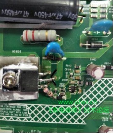

摘要: 最近收到同行送来的故障机壹台AOC冠捷LE32S5778液晶电视,故障表现为不通电,开盖检查,发现电源部分损坏,场管K8A65D损坏,尖峰吸收电容炸裂,保险电阻表皮炸开,测量电源管理芯片6005A有几个脚短路!买回上述元件更换 ...
    最近收到同行送来的故障机壹台AOC冠捷LE32S5778液晶电视,故障表现为不通电,开盖检查,发现电源部分损坏,场管K8A65D损坏,尖峰吸收电容炸裂,保险电阻表皮炸开,测量电源管理芯片6005A有几个脚短路!买回上述元件更换后仍不行,仔细检查发现R9112电阻101Ω开路,在旧板止拆了一个装上,R9111电阻75Ω开路,找遍手上旧板都没有,用1/4w普通电阻代用。试机一切正常。
