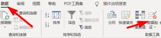

  4、去在工具栏→数据→数据验证中将任何值改为序列。

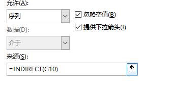

  9、不过来源要设置为公式为"=indirect(G10)",G10表示你的城市对应的第一个单元格。
