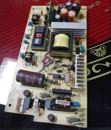

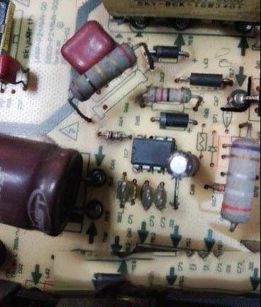

摘要: 维修收到其他维修同行的一台创维24S15H液晶电视,故障表现为是上电开机没有反应指示灯也不亮。拆下机器打开后壳,测量300v滤波电容上电压,关机后还有295V。开机测量电源芯片NCP1271P⑧脚无电压,关机后测量⑧脚外电阻R64开路.测 ...
    维修收到其他维修同行的一台创维24S15H液晶电视,故障表现为是上电开机没有反应指示灯也不亮。拆下机器打开后壳,测量300v滤波电容上电压,关机后还有295V。开机测量电源芯片NCP1271P⑧脚无电压,关机后测量⑧脚外电阻R64开路.测⑧脚对地无短路。更换一只10K电阻开机电视一切正常。
