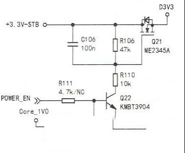

  例4:不开机。故障原因分析:开机无打印信息,测量2995D的各路供电,发现无D2V5电压。进一步测量,发现无USB 5V、D3V3输出,+3.3V_STB正常。由于USB_ 5V受控于D3V3,于是先检查D3V3电路。+3.3V_ STB电压通过Q21输出D3V3,如图2所示。
       检查Q21的控制信号,发现其控制三极管Q22集电极输出低电平(正常),按理说此时Q21的栅极也应是低电平,但实测却为高电平3.3V。拆下Q21测量,其栅极电压仍为3.3V。检查Q21外围电路,发现电容C106漏电,换新后装回Q21开机,故障机修到这里,终于修好值得探讨。。

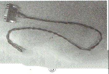

  例6:黑屏。故障原因分析:此机易出现黑屏、自动重启故障。遇到这类故障需先确认屏参及DDR通信是否正常。若正常,则先升级主程序。升级时如果指示灯一直闪烁,则说明主板硬件有故障。该机的串口升级工具如图3所示。
        连接好电脑升级,约5分钟后升级成功,故障机修到这里,终于修好值得探讨。。值得一提的是,创维9R1X系列4K机芯彩电采用通用软件,在配不同尺寸屏体时,需修改屏参(屏参错误,会导致一些奇怪故障)。
