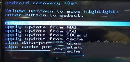

二、 系统损坏但可以进入recovery的情况下刷机
一般出现这种情况是因为某些原因造成升级失败所造成的,通常这种情况下电视都会进入recovery菜单,这个时候你需要做如下操作:
1. 请把8A13_K1_XXXX.zip升级包放到U盘根目录下,插入电视的USB口
2. 选择“apply update from USB”,然后选择对应的升级包即可

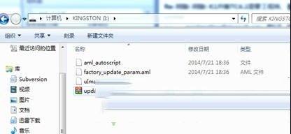

1. 把当前文件夹下的aml_autoscript,factory_update_param.aml,uImage_recoveryk1三个文件放到U盘根目录下
2. 把8A13_K1_XXXX.zip重命名为updatek1.zip,放到U盘根目录下
  3. 把U盘插到电视上(U盘中方的文件如下图1所示)

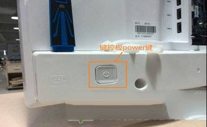

4. 首先断掉电源,然后插上电源,同时按住键控板上的power键(如下图2所示),直到屏幕亮起后松开即可(大概要35秒左右),中间不需要任何操作,刷机完成后电视会自动启动
