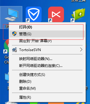

  1.在桌面上右键点击【此电脑】,在弹出菜单中选择【管理】菜单项。

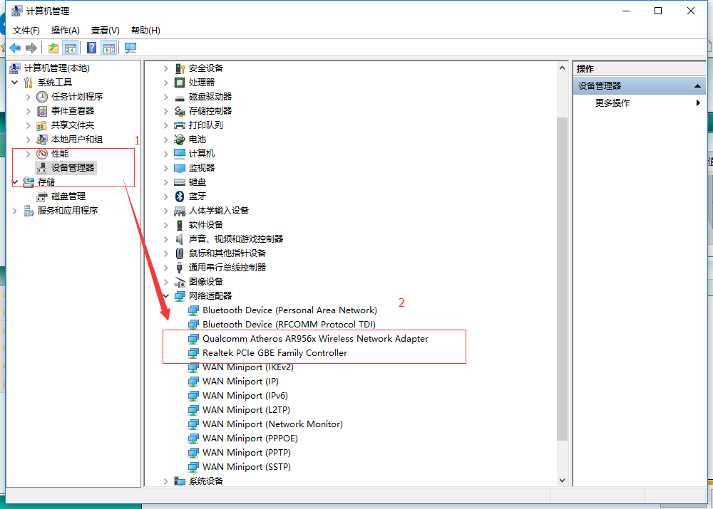

  2.接着在打开的系统窗口中点击左侧的【设备管理器】。

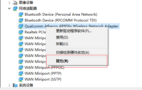

  3.找到网络适配器一项,展开折叠菜单后,找到网卡的驱动并鼠标右键选择【属性】。

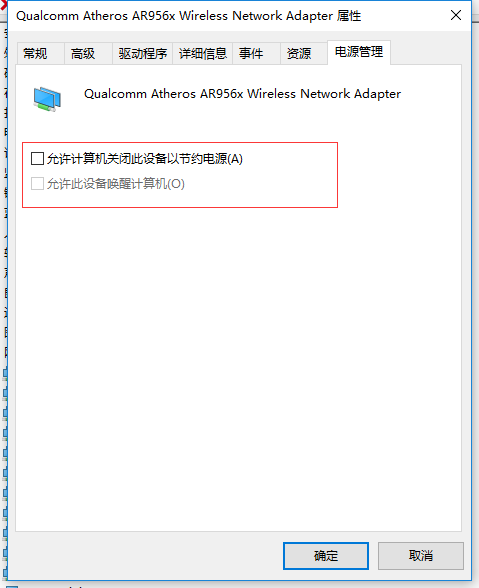

  4.在打开的电源管理窗口中,把【允许计算机关闭此设备以节约电源】前的复选框的勾选去掉。
