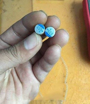

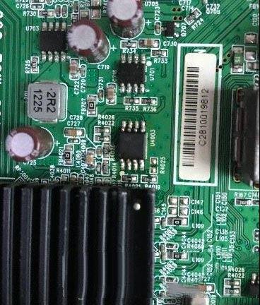

    收到同行送来的故障机壹台创维32E59RM液晶电视,故障表现为不开机,灯不亮,此类故障程序容易出问题,首先开盖检查电源5vsb 4.3-4.7V 跳变(忽略了  其实这不正常), 应该是通病。先刷程序,但是刷完以后故障依旧。

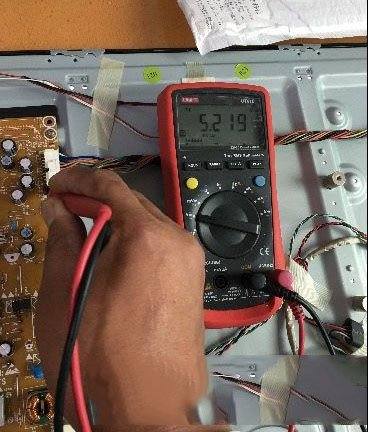

       接下来查电压,主板供电1.0v、1.8v、3.3V 、5v基本正常(其实有一点点不稳定 ),再回到电源板,短接p on后5v、24v基本正常,12v跳变10-12v,换431光耦后还是不行,上假负载,找个灯泡,这下终于发现是5vSB电压不正常了,变成了3.6v,检查反馈电路,测量都正常,接下来换个滤波电容试试,故障问题就在这里,这2个固态电容的东西真的坏了,换上之后5v稳定了。上机试机,还是不开机,P on短接5v正常,12v、24v都没有,刚才还有现在怎么就没有了呢?跑一下线路后, 检查电阻的时候虚焊了,焊好之后终于正常了,故障修复。
