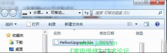

1.将升级软件拷贝至U盘,U盘使用FAT32方式格式化。
  2.将升级bin文件考入U盘根目录,并安全退出,不可直接拔出电脑

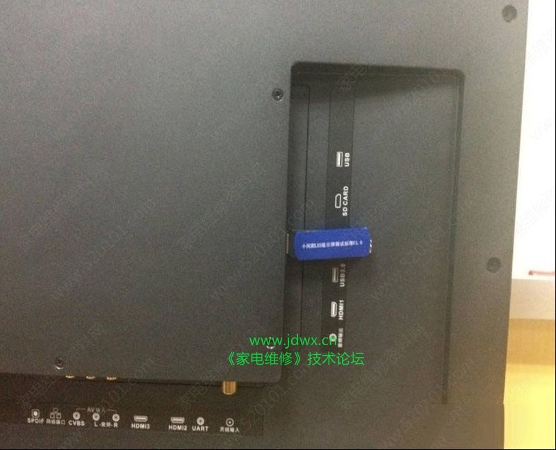

  3.将U盘插入电视USB3.0(蓝色)端口

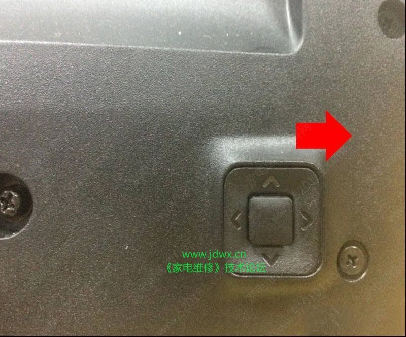

  4.电视机切断电源,将电视机背后五向键往左拨(以面对电视机屏幕方向为准)不放,电视机上电(220V)

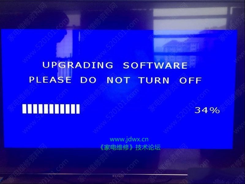

  5.直到出现如下画面,松开五向键,等待进度条走完,电视机自动重启,升级完成,开始安装。

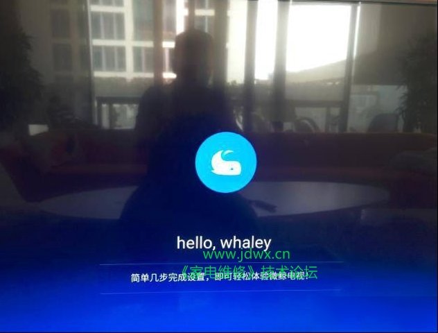

  6.进入开机画面,升级完成。

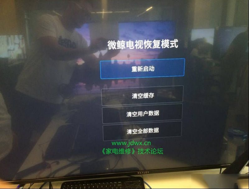

  二、系统双清方法

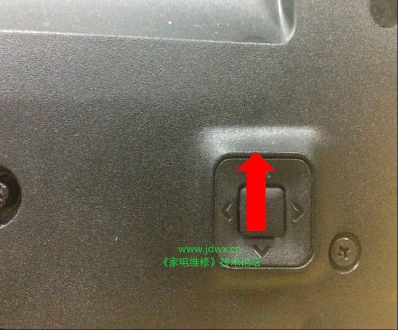

  1.将电源关闭,五向键向上拨,手不要放
  2.打开电源,直至出现一下画面,松开5五向键

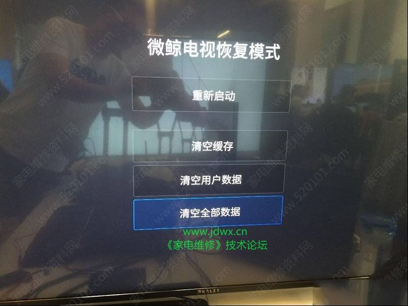

  3.用遥控器或五向键选择"清空全部数据",按遥控器确定键或五向键中间键。

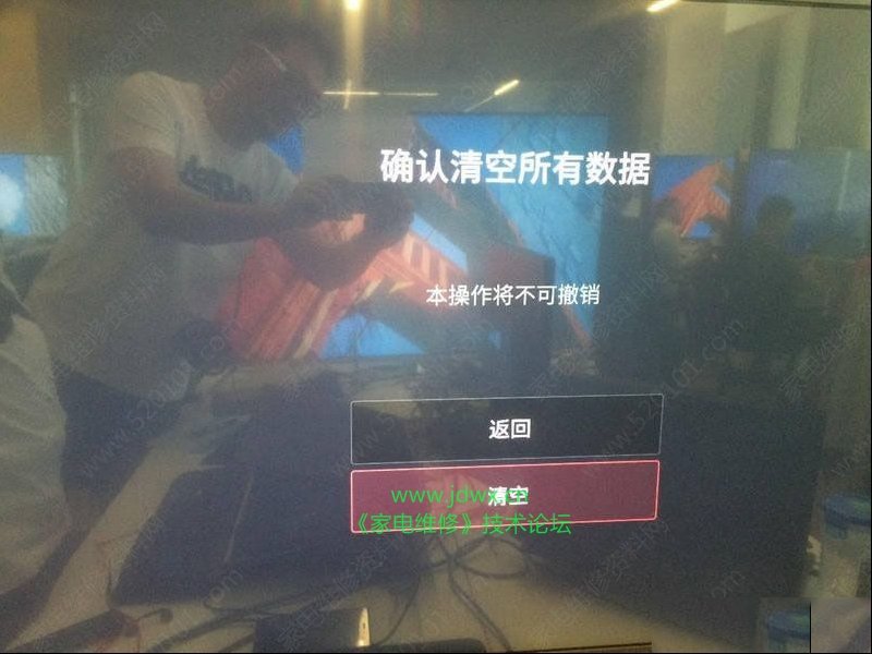

  4.选择“清空”

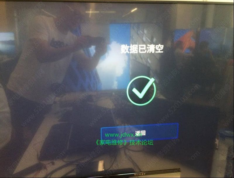

  5.清空数据完成,选择返回。

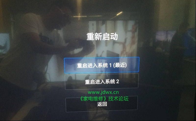

  6.选择重启系统
  7.选择系统,电视重启进入第一次开机画面。
