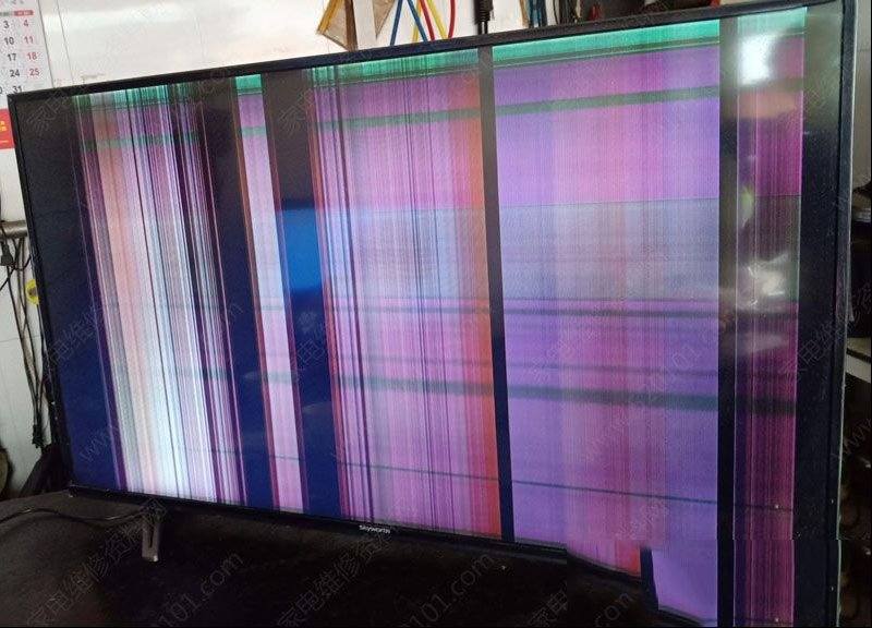

摘要: 收到同行送来的故障机壹台创维49E366W液晶电,上电开机,出满屏的竖横线,如下图1所示,见到此情景,首先跟客户谈好修复价格,要求客户过两小时来取货,等客户走后,立即进入主题。拆盖断开一连接屏的排线,上电看画面: ...

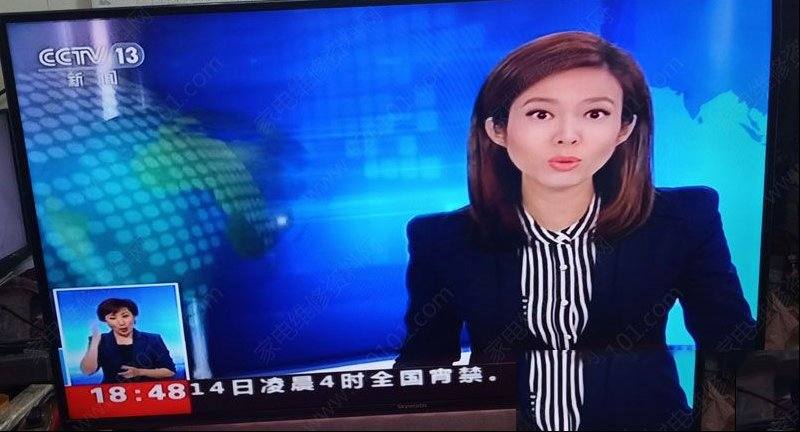

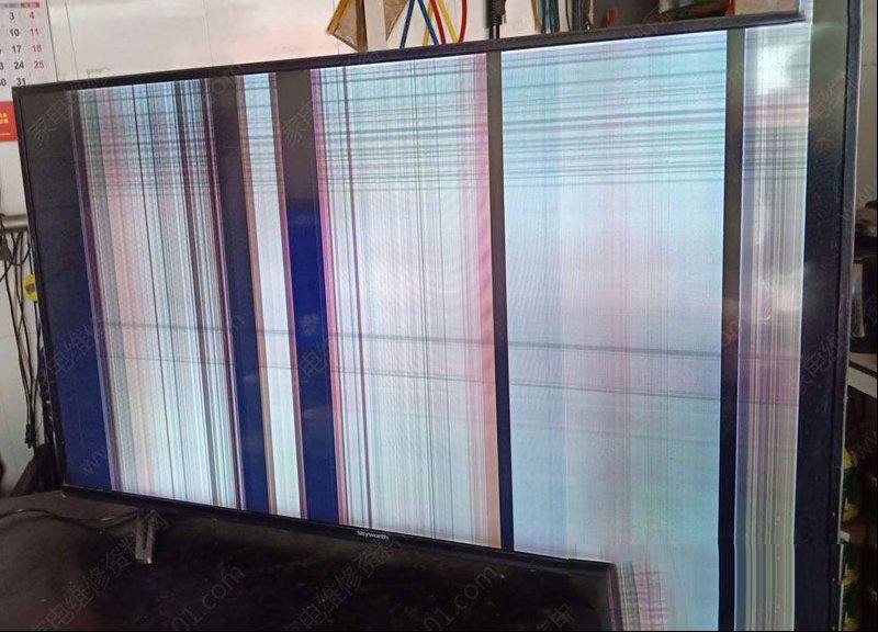

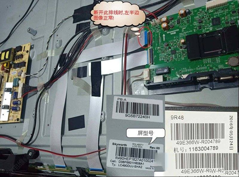

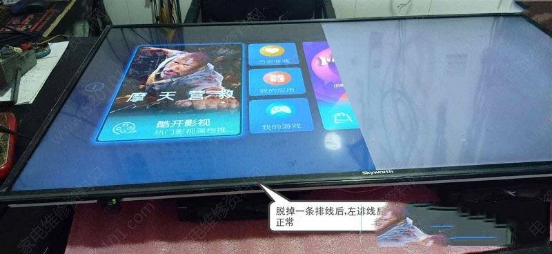

    收到同行送来的故障机壹台创维49E366W液晶电,上电开机,出满屏的竖横线,如下图1所示,见到此情景,首先跟客户谈好修复价格,要求客户过两小时来取货,等客户走后,立即进入主题。拆盖断开一连接屏的排线,上电看画面:左边图像正常。

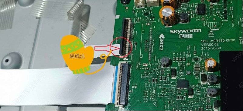

       于是立即采用隔纸法,进行试验。当隔离到此处时,画面终于完美正常了。
