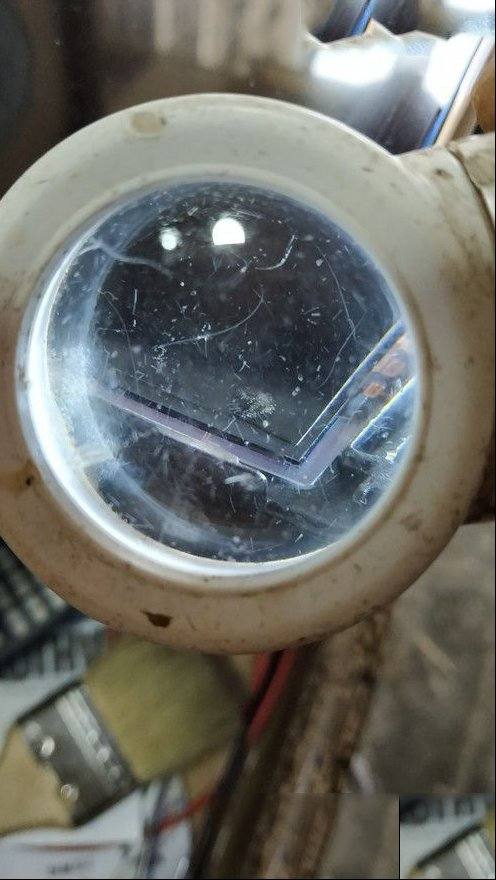

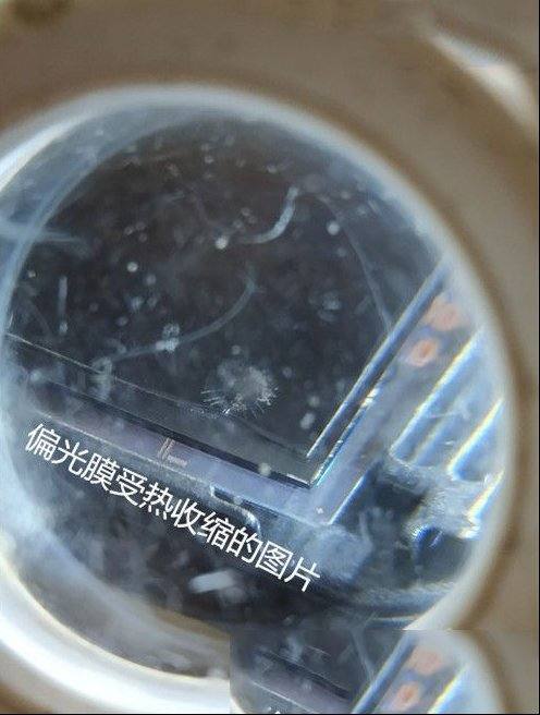

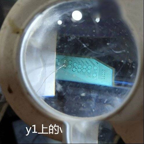

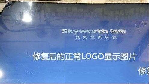

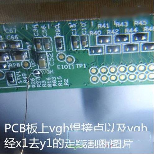

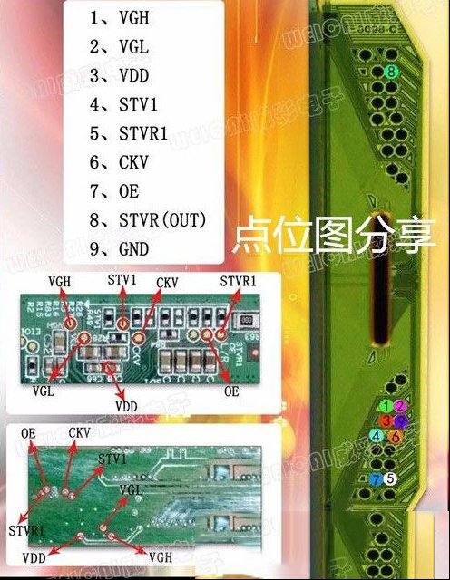

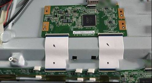

    收到同行送来的故障机壹台创维55E6000电视机,故障表现为灰屏有声的,拆机检查后发现该机使用的是分辨率为3840*2160的4K华星光电屏,TCON与主板间信号采用v-by-one传输。对TCON板进行检测发现是VGH与VGL之间短路而造成灰屏的!拔下TCON板左边去PCB边条的FPC排线后,短路现象消失,同时右边图像正常显示了。证明故障在屏,拆去前框,观察到屏左右两边均有外置y.仔细观察玻璃面板上左边VGH经左x1去y1的ITO走线,发现在转角处偏光膜有受热收缩的痕迹,此处就是VGH与VGL短路之处。于是分别割断左边条上VGH去x1的进线以及左边y1   COF上的VGH进线;再将左边条上的VGH与y1  cof上的VGH飞线连接,试机修复。
