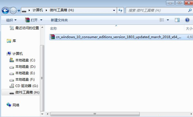

  1、制作好微PE工具箱之后,把原版win10系统,比如64位win10 1803镜像复制到U盘中

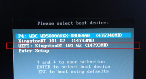

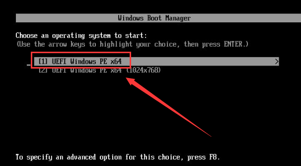

  2、在需要装win10系统的电脑上插入u盘,启动后不停按F12或F11或Esc等启动快捷键调出启动菜单选择对话框,选择识别到的U盘选项,一般是带有USB字样或者是KingstonDT、Toshiba等U盘品牌名称,其中带有UEFI的是UEFI启动,不带UEFI的是Legacy启动,这边选择UEFI项,按回车进入
  3、进入到这个界面,选择pe系统的分辨率,默认选择第一个,按回车

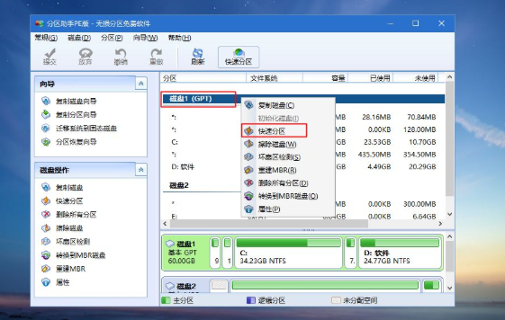

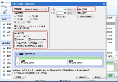

  4、在pe系统桌面,双击打开【分区助手(无损)】,如果不需要全盘重新分区,直接右键系统盘(一般是C盘),选择格式化,然后执行第7步;如果需要全盘重新分区,右键磁盘1选择盘【快速分区】,如果你有两个硬盘,要注意选择

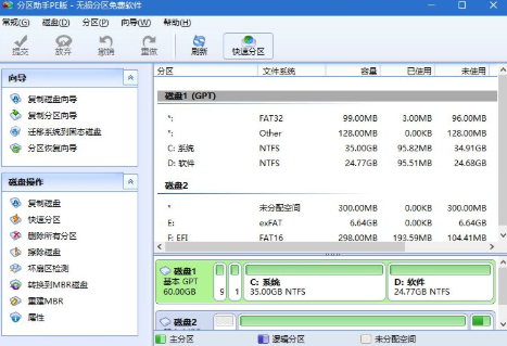

  5、如果害怕选错磁盘,【选择磁盘】这边可以继续根据大小选择对的盘,然后设置分区数目、分区大小,第1个分区一般是系统盘,卷标为【系统】,建议50G以上,接着磁盘的类型选择GPT,分区对齐到2048扇区是4k对齐,4096扇区也是4k对齐,设置完成后,点击【开始执行】
  6、分区过程很快,完成分区后如图所示,如果系统盘符C被U盘占用,可以点击占用的C盘,点击左侧磁盘操作的【更改盘符】,修改一下,这个很简单

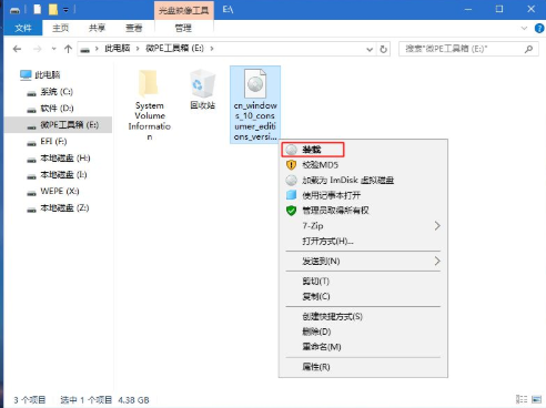

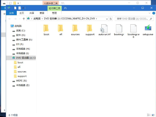

  7、依次双击此电脑—微PE工具箱,右键win10系统iso镜像,选择装载,如果没有装载,选择打开方式—资源管理器
  8、win10PE可以直接打开ISO镜像,不要运行根目录的setup,而是进入sources目录
  9、找到sources目录下的setup.exe,双击打开

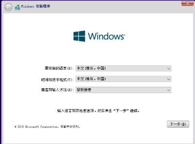

  10、运行安装界面,安装语言、输入法默认即可,点击下一步

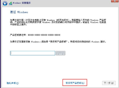

  11、密钥这边直接选择【我没有产品密钥】

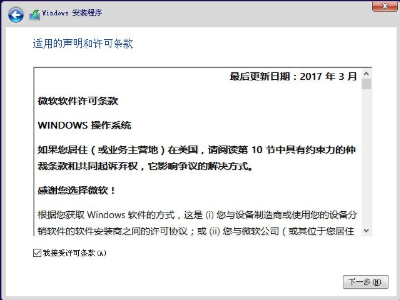

  13、勾选我接受许可条款,下一步

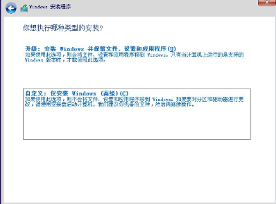

  14、安装类型选择自定义

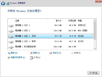

  15、选择安装位置,根据第5步设置的分区大小选择,比如这边是驱动器0分区3:系统,点击下一步

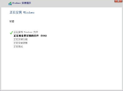

  16、开始安装windows10系统,等待片刻

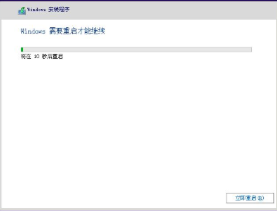

  17、操作完成后,windows需要重启才能继续,10秒后自动重启

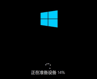

  18、进入这个界面,需要重启多次,后面需要很长时间,耐心等待

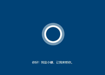

  19、操作完成后,进入系统配置过程,进入小娜助手配置界面,这个根据个人喜好进行设置
  20、隐私设置,自行选择,最后点击接受。进入win10系统界面,原版win10系统安装完成,如果安装了不同版本的系统,需要用密钥或工具激活
