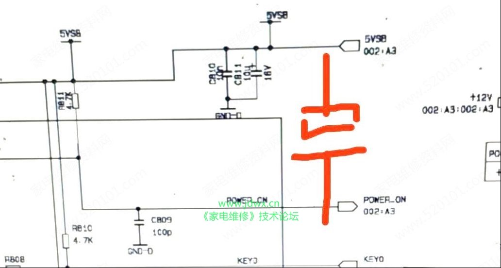

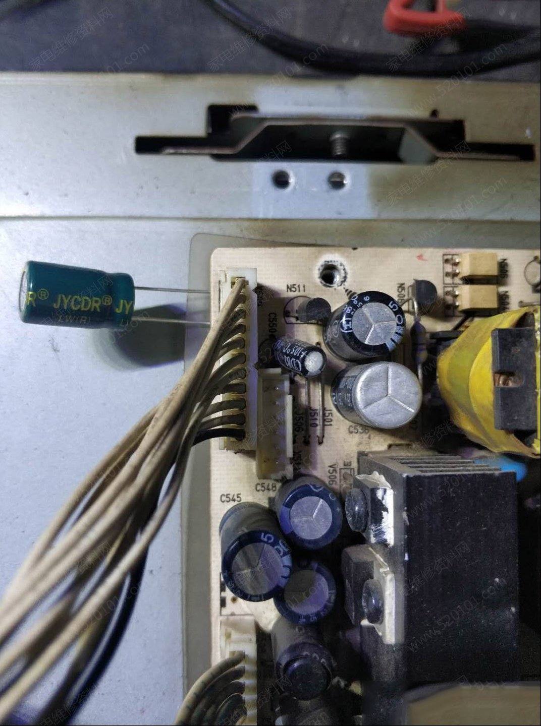

    收到同行送来的故障机壹台夏华LC-26HU19液晶电视,客户反映说打不开了,我简单看了下插电红灯亮按待机键指示灯亮一下又亮红灯,估计电源有问题,当时店里人比较多就让放这儿了。晚上开始修打开壳直观了一下没有焦糊的,也没有电容鼓包的,然后测量电源只有5VBS,按待机键一路5V电压跳变到2V就没有了,随后红灯亮,数字表测不出来,才用的指针表,难道是过压过流保护?测了下大电容有300V电压,串灯泡强启,灯泡很亮,怀疑是PFC芯片坏了,结果淘来电源板装上还是一样,难道是主板坏了?
        这个主板很特别在铁壳内,而且芯片也没有见过,就在网上找图纸,翻遍了整个网络也没有找到一样的图纸,就找了一个26HU25R的图纸,位号什么都不对然后看一下这板也不贵,干脆淘一块得了,结果装上故障还是一样,问两个卖家都说自己的板子是正常的没有问题,也不可能是其它问题,因为背光板和屏都没有接,最后我给5V-1额外供电变蓝灯了,可以开机了,但是红灯不亮了,电视可以正常收看。
        经过实验分析,可能是开机脉冲太窄或者是开机电平低一点,最后想了一个办法在5VSB与开机引脚之间跨接了一个1000UF电容完美的解决了。
