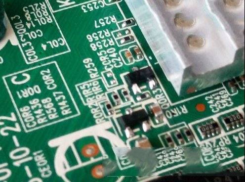

    接到收到其他维修同行的一台创维32E360E液晶电视,客户反映不定时会自动待机,然后不开机,刚拿到我这里的时候可以正常开机的,就试了一上午,怎么都没有出现问题。午饭后,关机后再试试就亮红灯不能开机了,看来真有问题,但是把它放一边个10分钟就又会自己开机了,感觉和温度有关,热了就会自动待机,不开机。

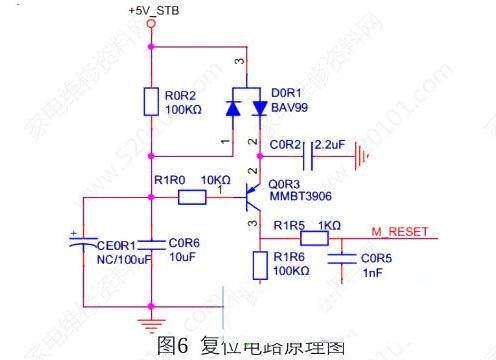

         拆开测各电压和对地阻抗正常用示波器测晶振两端也正常,再测到复位电路时,发现不对劲,这个板子是高电平复位,应该只有一瞬间的高电平,但是现在Q0R3三端一直高电平(基级4.3v,其他2端都是4.8v),看来是这里问题了,看了下图纸旁边没有几个元件就全部代换后,用吹风机吹烫手都不会自动待机了,正常后的Q0R3基级为5.1v。
