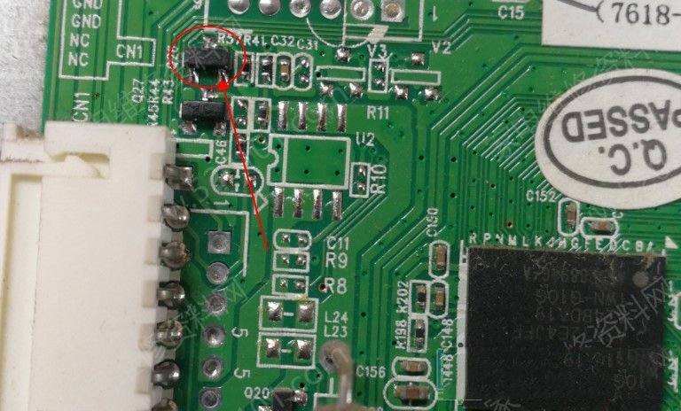

摘要: 收到同行送来的故障机壹台创维32E15HR液晶电视,故障表现为不定时黑屏,有时候重开机可以工作一会。先检查电源正常,测量背光条也正常,怀疑是高压板问题,测量工作状态时候发现开机信号ON 1V,顺藤摸瓜检查Q26 B脚低电 ...
    收到同行送来的故障机壹台创维32E15HR液晶电视,故障表现为不定时黑屏,有时候重开机可以工作一会。先检查电源正常,测量背光条也正常,怀疑是高压板问题,测量工作状态时候发现开机信号ON 1V,顺藤摸瓜检查Q26 B脚低电平正常,怀疑是Q26漏电,换新后正常,测量Q26 1E果然漏电。
