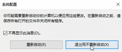

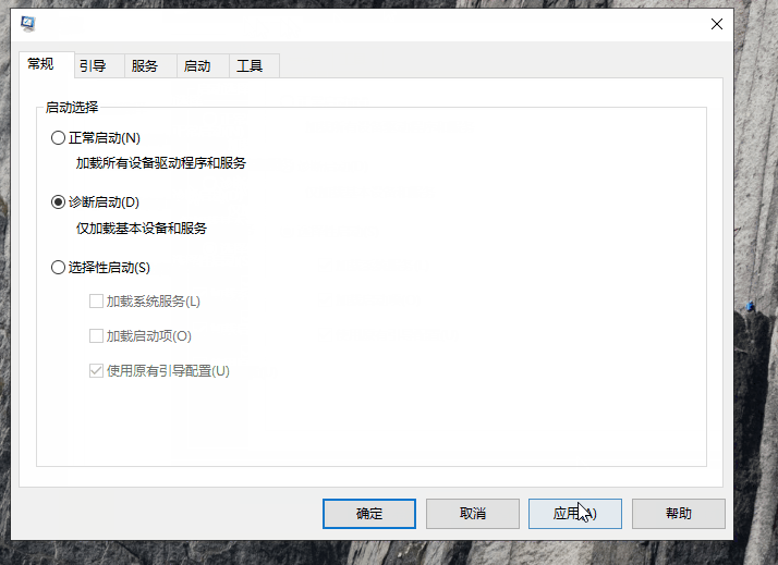

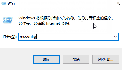

  1.“Win+R”输入:msconfig ,修改了系统配置后,点击确定后。系统提示“重新启动”和“退出而不重新启动”  勾选了不提示,如何再次恢复这个提示窗口,

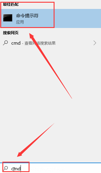

  2.请尝试下面的操作: 在小娜或者搜索框中输入命令提示符,鼠标右键以管理员身份打开,

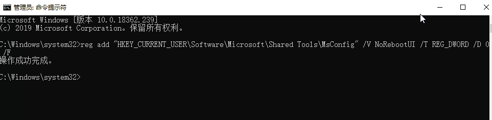

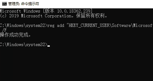

  3.复制以下命令并在命令提示符中,随后按回车键(Enter)执行:
  reg add "HKEY_CURRENT_USER\Software\Microsoft\Shared Tools\MsConfig" /V NoRebootUI /T REG_DWORD /D 0 /F
  4.当显示“操作成功完成”后,再回去查看提示对话框是否已恢复。
