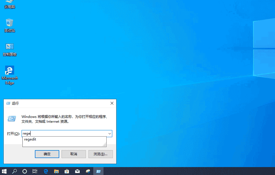

  关于Windows 10任务栏时间显示【秒】的问题,您可以尝试以下操作:
  【Win+R】打开执行,键入:regedit,打开注册表编辑器,
  定位到:HKEY_CURRENT_USER\SOFTWARE\Microsoft\Windows\CurrentVersion\Explorer\Advanced
  新建DWORD(32位)值,命名为ShowSecondsInSystemClock,修改数值数据为1,点击【确认】;
  在任务管理器中重启“Windows档案总管”,看看任务栏的时间显示是否出现了“秒”。
