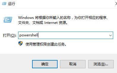

  1.首先在联网的状态下,按下【Win】+【R】打开运行输入【powershell】打开管理员。

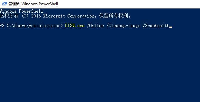

  2.然后依次执行以下三天命令:
  【DISM.exe /Online /Cleanup-image /Scanhealth】
  【DISM.exe /Online /Cleanup-image /Checkhealth】
  【DISM.exe /Online /Cleanup-image /Restorehealth】

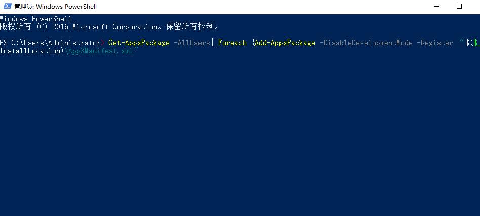

  3.如果问题还没有解决的话,再次打开该命令窗口,依次执行以下两条命令:
  【Get-AppxPackage -AllUsers| Foreach {Add-AppxPackage -DisableDevelopmentMode -Register “$($_.InstallLocation)\AppXManifest.xml”}】
  【Get-AppxPackage | % { Add-AppxPackage -DisableDevelopmentMode -Register "$($_.InstallLocation)\AppxManifest.xml" -verbose }】
