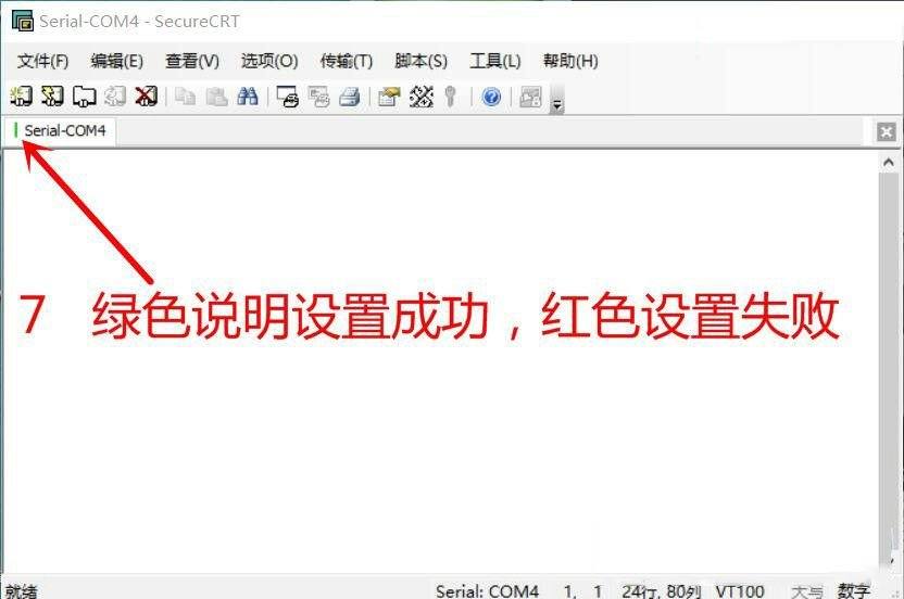

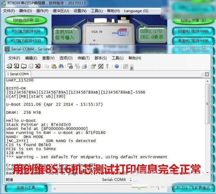

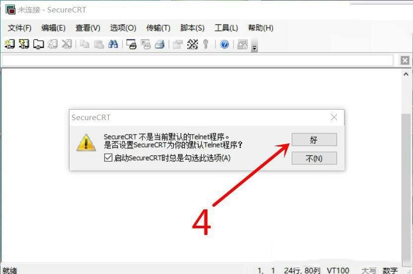

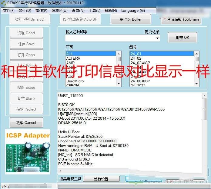

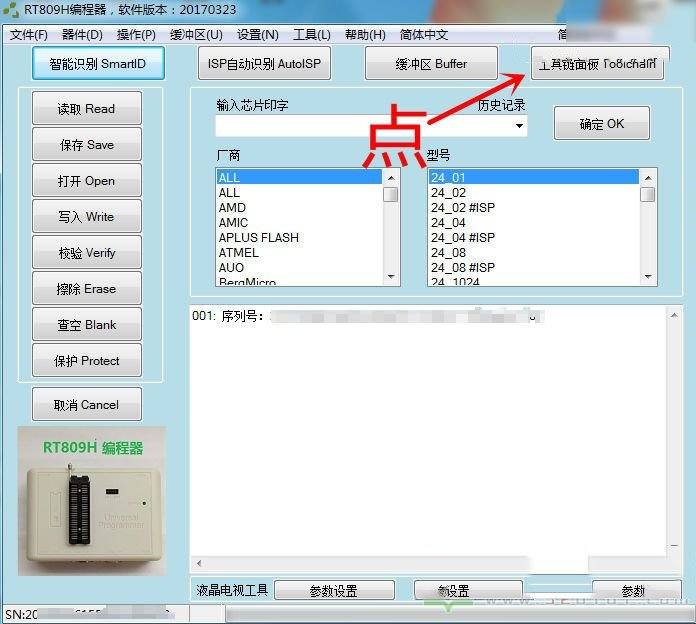

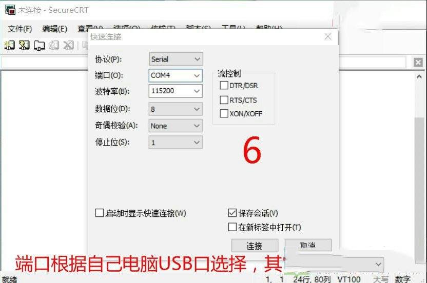

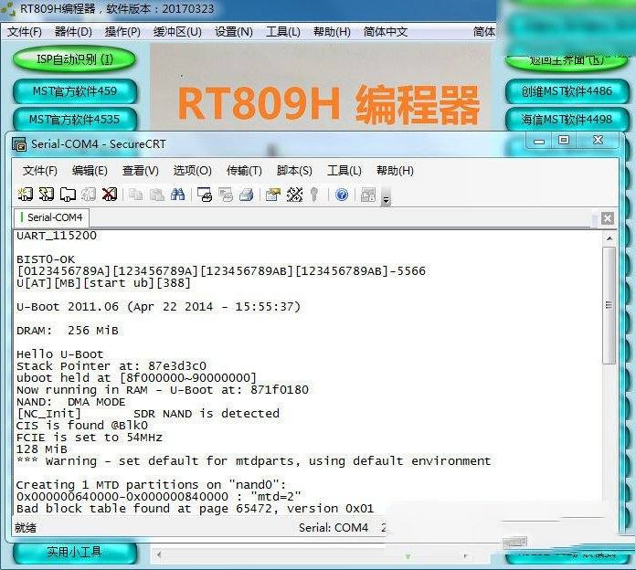

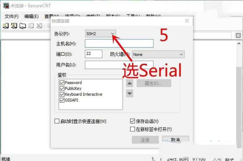

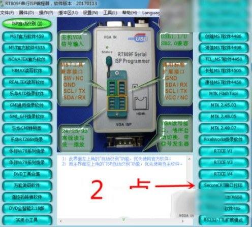

        RT809编程器(F或H)最常用的是刚打开软件时的RT809自主软件界面,拆存储芯片离线读写和接主板在线读写。此软件只适用于一部分机型,还有一部分机型需用“工具链面板”里的售后官方软件,“SecureCRT串口打印工具”就是里面的其中一个,主要用于查看液晶电视打印信息、配合U盘升级程序和改屏参。插上编程器打开桌面上的RT809F或者RT809H编程器软件,点开右上角的“工具链面板”,在里面找到SecureCRT串口打印工具按照下面照片设置即可,有了工具再找对应的资料和程序就可以代替工装使用了。
