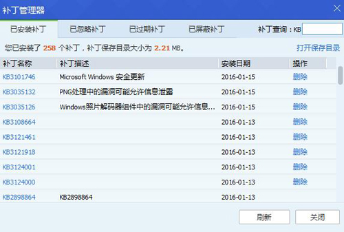

  方法二:
  1、打开杀毒软件,选择漏洞修复。
  2、搜索“KB”,然后找到三个带有“3035583”“3126593”和“3126587”的补丁文件。
  3、如果能够找到,就把他们卸载,如果不能找到就不用管。
  4、然后重启系统,再打开会声会影x5就可以了。
