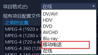

  2、在设置中选择“项目属性”
  3、在项目属性中将项目格式更改为“移动电话”

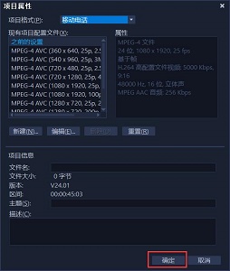

  4、然后点击下方的“确定”
  5、在弹出窗口点击“OK”

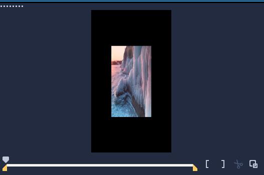

  6、我们就可以发现我们的视频自动转换成了手机尺寸。
