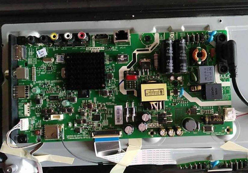

摘要: 收到同行送来的故障机壹台创维32X6液晶电视,故障表现为开机红灯瞬间变成绿灯不开机,拆机测得电压340V、12V、24V、5V、3.3V电压都有,后试着拔掉电视机电源插头,按住电视机上的电源键不松手,插上电源线,看电视机会 ...
    收到同行送来的故障机壹台创维32X6液晶电视,故障表现为开机红灯瞬间变成绿灯不开机,拆机测得电压340V、12V、24V、5V、3.3V电压都有,后试着拔掉电视机电源插头,按住电视机上的电源键不松手,插上电源线,看电视机会出现“U盘升级、清除数据、重启”三个选项,选择清除数据,再重启。试机一切正常。
