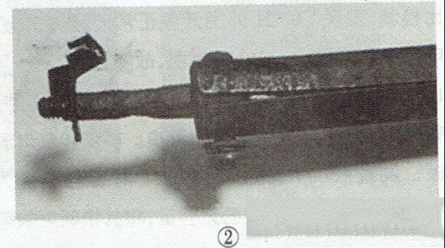

摘要: 收到同行送来的故障机壹台创维43X5型(8S62机芯)液晶彩电,雷击后三无。拆机检测,保险管F1已开路。开关管Q1(TF7N65)短路。更换Q1、F1后试机,300V电压正常,但仍不开机,看来电源芯片U1 (丝印号:5AAR5A,6脚贴片IC)已坏。 ...
    收到同行送来的故障机壹台创维43X5型(8S62机芯)液晶彩电,雷击后三无。拆机检测,保险管F1已开路。开关管Q1(TF7N65)短路。更换Q1、F1后试机,300V电压正常,但仍不开机,看来电源芯片U1 (丝印号:5AAR5A,6脚贴片IC)已坏。为了安全,笔者用自制的4302/15W线绕电阻放电器(如图1所示)将300V电放掉,再用拆6脚贴片IC焊嘴(如图2所示)将U1拆下,换上丝印号为5AAREJ的贴片IC后试机,故障机修到这里,终于修好值得探讨。。
