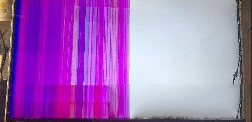

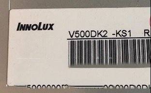

摘要: 收到同行送来的故障机壹台创维50E690U液晶电视,故障表现为屏幕显示左侧出现不规则的横带,上部距上边十厘米图像有十厘米宽白色横条,拿掉左边屏线,右侧下部正常,拿掉右边排线,图像左侧花屏,屏幕故障无疑,开屏看一 ...

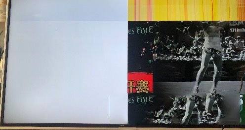

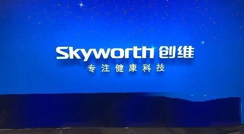

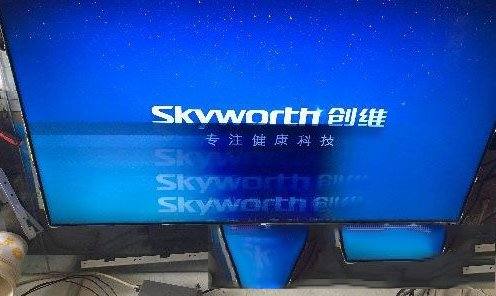

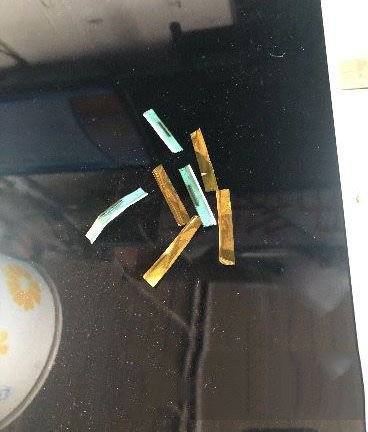

    收到同行送来的故障机壹台创维50E690U液晶电视,故障表现为屏幕显示左侧出现不规则的横带,上部距上边十厘米图像有十厘米宽白色横条,拿掉左边屏线,右侧下部正常,拿掉右边排线,图像左侧花屏,屏幕故障无疑,开屏看一下试机,左侧8个cof最上面第二个发烫冒烟,干脆把这个cof撕掉,开机发现这边对应的图像横带消失,图像正常了,顺势把8个cof都撕掉,图像正常了。
